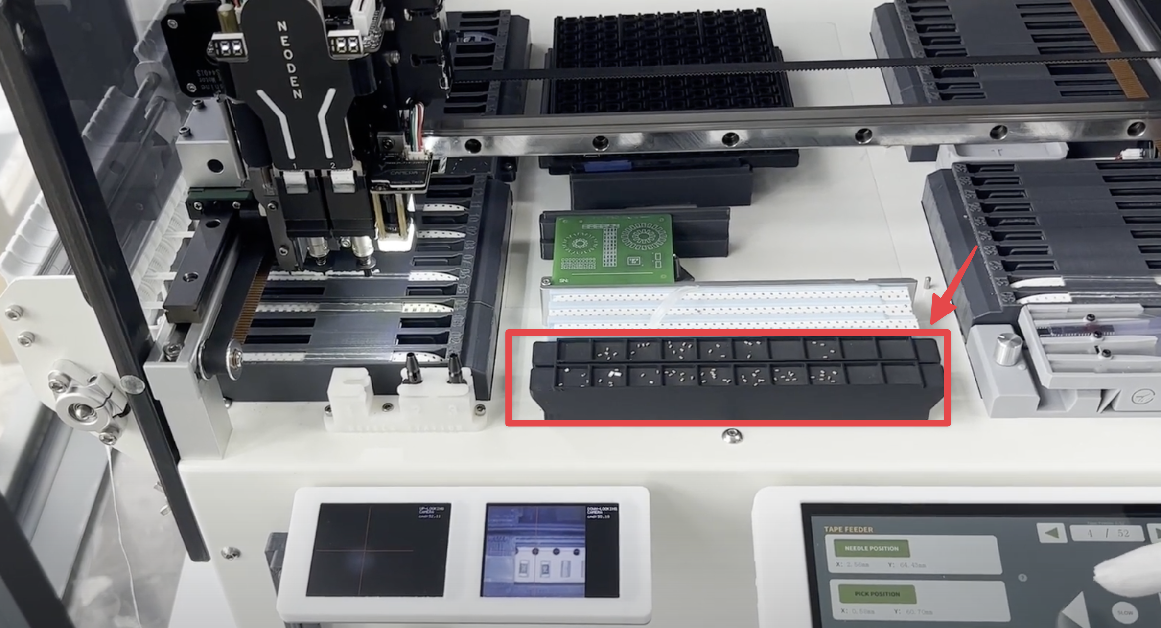

Herkese merhaba.
Daha inceleme videosunu çekemedim lakin atölyemde faal kullandığım Neoden YY1 P&P cihazını burdan paylaşmak istedim.
Küçük çapta SMD ve DIP dizgi hizmeti veriyorum bu cihazla. Gayet kompakt bir cihaz ve kullanımı çok kolay.
Yakında bununla ilgili inceme videosu çekmeyi planlıyorum.

Sanirim bir sure gecti , cok guzel bir urun , bu sure icindeki yorumlarinizi alabilir miyiz ?
0201 komponentlerde sorun oluyor mu ? serit uzerindeki bandi cikarma mekanizmasinda sorunlar yasadiniz mi ( sanirim arkadaki disliler ile onu ayiriyor ) ? Yazilimi ve kullanimi konusunda ne dusunuyorsunuz ? Toplamda 4 nozzle oluyor sanirim bunlar yeterli geldi mi ?
Buradaki komponentleri nasil aliyor ( kamera ile duzeltme mi oluyor bunlar icin ? ) Akis icin kullandiginiz surecten de bahseder misiniz ? Firin ve stelcil printer olarak ne kullaniyorsunuz ?

28232 eklentisine bak
Hocam merhabalar.
Cihazla ilgili tanıtım videosu çekmeyi planlıyorum.
Şu aralar işlerim biraz yoğun olduğu için çok vakit bulamadım.
Sorularınızı olabildiğince detaylı yanıtlamak adına cevabı biraz geç vereceğim o yüzden.
Ama genel manada cihazdan memnunum.
Üzerine eklemeler yapıp geliştirilebilecek bir cihaz.
