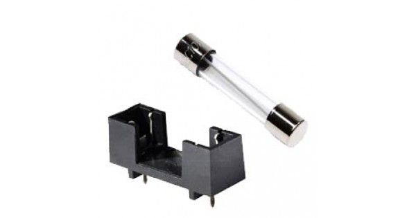

Öncelikle şunu sorayım motorlarınız sarı redüktörlü motor mu?
Eğer motorunuz buysa şöyle bir uygulama yaparbilirsiniz
l298 çıkışna bağlayacağınız 1A değerinde cam sigorta motor zorlanma aşırı akım çekme durumlarında atıp koruyacaktır l298'inizi tabbi bu sigortaları sigorta yuvasu ile montaj yapmalısınız sigorta atınca değiştirmesi pratik olması için

Fakat önce motorlarınızı önce direkt pile bağlaylıp bir ampermetre ile çektikleri akımı ölçün
Biraz elinizle zorlayın en fazla kaç mA çekiyor.
Benim hatırladığım motoru sıkışıtırıp dönmez hale getirince 950mA-1A civarında akıma çıktıkları.
Ben o yüzden 1A yazdım fakat sizin motorunuz çinlilerin azizliğine uğrayıp değişti farklı bir yapıya döndüyse bilemem belki tipi aynı motoru farklı bir model ve zorlanma anında 1 amper seviyesine çıkmayacak.
Önce gözlem/deney sonra deney sonucunuza göre sigorta seçin.
Sigorta ve yuvası bu resimde görükleriniz
2 Adet yuvası
ve
2 ADETTEN FAZLA
sigorta alın çünkü sigorta attığında yenisini takmanız gerekecek atan sigorta çöp oluyor.
Zaten bu sigrotaların pek bir para tutacağını sanmıyorum 10 tanesini 5 liraya alabilirsiniz hatta daha ucuza.

Cam sigorta ile ilgili bir soru soracaktım. 5x20 ve 6x30 arasındaki fark sadece boyut farkı mı acaba?
Evet hocam bir yerden almıştım programı. Kendi kodlarımda hep bir sıkıntı çıkıyordu, istikrarsızdı ve biraz araştırmadan sonra bu kodlara yöneldim.
benim bildiğim sadece boyut farkı ben kullandığımda 5x20 kullanıyorum.
6x30 genelde makine panolarında valf bobinlerine, kontaktör bobinlerinde, schneider marka ray tipi sigorta yuvalarında kullanılıyor.
