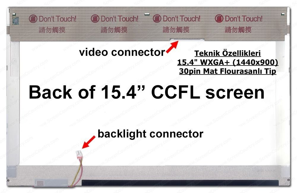

Merhabalar arkadaşlar bir projemde LCD panel ve sürücü kullanacağım fakat birbirleri ile uyumlu mu diye sormak istedim. Emin olamadım ben.
LCD Panel:
Sürücü:
ve eğer uyumluysa bu sürücüyü Türkiye'de bulabilir miyim acaba?
Şimdiden yardımlarınız için teşekkürler.
Uyumlu mu bilmiyorum ama merak ettim, 300 TL'den daha ucuza 2. el monitör alabilirsin, neden böyle kullanıyorsun özel bir sebebi mi var?
Mesela şu monitör 160 TL imiş...
Paneli sürse bile backlightı süremez. CCFL backlight için özel yüksek voltaj sürücüsü lazım.
Merhabalar, öncelikle geç cevapladığım için özür dilerim.
@Sercan Yaklaşık 28 adet monitör lazım ve hepsini ikinci el aynı marka bulamam o yüzden böyle bir çözüm geldi aklıma.
@ckocagil Peki attığım linkteki ekran için hangi sürücüyü kullanmam lazım bir tavsiyeniz var mı?
Aşağıda yeni bir LCD ekran linki bırakıyorum. Bu ekran modeli LCD backlight'a sahip. Bahsettiğim sürücü bu ekranı çalıştırabilir mi acaba?
Sürücü 30 pin kablolu, bu ekran ise 40 pin. 40 pinlik sürücü bulursanız çalıştırır.
