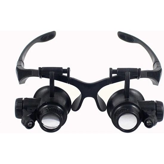

Gozlukten sasma. Tek kotu yonu benim gibi zaten gozluk kullaniyorsan alismasi biraz zor oluyor ama diger mercekler bunun yanina bile yaklasamaz. Stereo gorus sart. 10x - 15x - 20x ve 25x olarak 4 farkli mercek ile farkli buyutmeye sahip olabiliyorsun. 25X'ten fazlasi lazimsa zaten mikroskop gerekecek, mercekle olmaz artik o is. Bizim disimizda saatciler ve dis doktorlari da hep bu tip urunleri tercih ediyor.

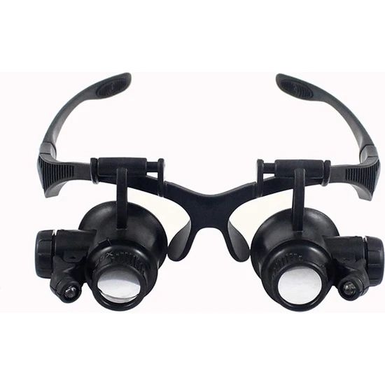

30996 eklentisine bak
Ne kadar kullanışlı olur, mercek kalitesi nasıldır ki bilemedim.
Kullanan var mı böyle bir şeyi? Sende var galiba...
Verdigim link ornek. Mercek kalitesine gore fiyatlar artiyor tabii, doktorlarin kullandigi ust seviye olanlar 4-5K civarinda mesela. Ben 10X ile kullaniyorum tamirat icin. 25X gibi olanlarda odak noktasi cok yaklasiyor, o sekilde tamirat mumkun degil ama inceleme amacli cok yararli oluyor.
