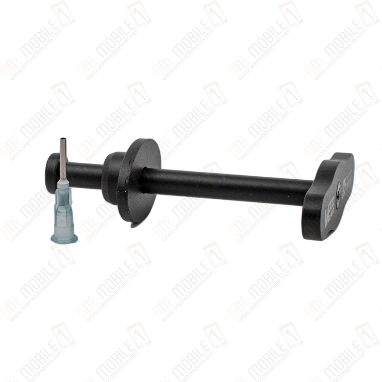

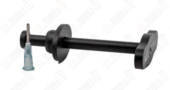

Aslında aşağıdaki gibi piston ve uç ayrı olarak satılıyor, ama fiyat 50 TL. Şimdilik ben elimdekilerle idare ediyorum, ama böyle bir çözüm de var.
9943 eklentisine bak
Evet malesef ederinin üzerinde pahalı ancak bu aparat gerçekten çok faydalı. Şırınga uçlarını aliexpress den almıştım geçen sene. Değişik çapta olanları vardı.
