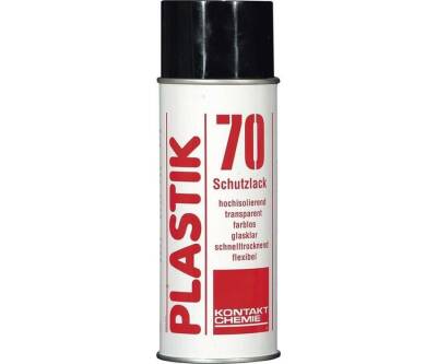

conformal coating
pas gibi oluşumlar kaplama öncesi oradaki nem veya farklı kimyasallardan kaynaklanıyor.
bunlar bildiğimiz silikondan farklıdır. nötr kürlenir (asidik gazlar salmaz) hatta hava ile değil ek bir kimyasal ile kürlenir. çok çeşidi var. kalını-incesi. fırçayla sürüleni, spreyle uygulanan, daldırma tipi. esneklik ve tamir için sökülebilirlik gibi parametreleri de var. pahalı bir malzeme litresi 60-90 euro arası. askeri tipleri çok daha pahalı.
örnek:

nötr silikon veya ayna silikonu olması gerekiyor. gene de bu kaplama gibi homojen ve boşluksuz kaplamanız imkansız . bu işi yapan bazı spreyler var ama onlar da biraz yağ veya lak gibi kaplama yapıyor. bu malzemeye benzemiyor.
diğer silikonlar kürlenirken asidik gazlar salar. bu süreç çok yavaş da olsa uzun süre devam eder. o yüzden kartınız bikaç ay içinde aşırı oksitlenecektir.

once vernikleyip, sonra slikonlasak
bu tip yöntemler tutmuyor vernik dediğiniz malzeme çatlıyo ısıdan deforme oluyor vs. yani o orjinal kaplamayı bir defa sökünce eskisi gibi suya dayanıklılık mümkün değil.
asidik silikonu kullanmayı düşünüyorsanız ona bişey diyemem. 3-4 aya cihazın içi komple küf ve çürümüş olarak geri alırsınız. denizcilerin kullandığı izolasyon spreyleri var marine elektronikler için herhalde en uygun ve ekonomik çözüm bu olur.
değil, bu elektronik kartlara göre üretilmemiş. nasıl tepki vereceğini bilemeyiz. ama isterseniz deneyin risk size ait.
