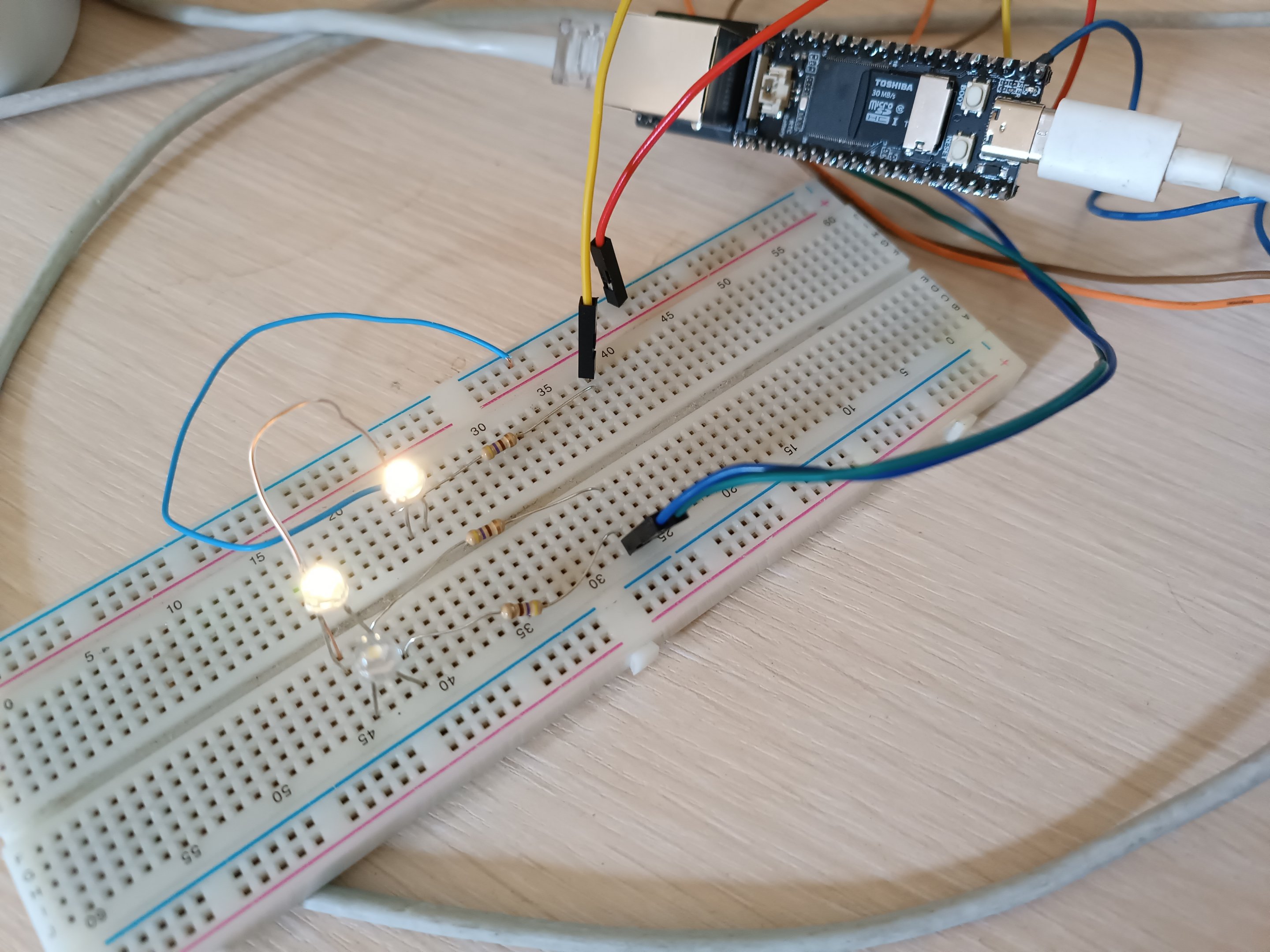

Gpio tamam ama aynı anda iki ledi kontrol edemedim. Bileti gözden kaçırıyorum ama bulamadım.

Kartın yurtdışı satış fiyatı $9.99. SD kart ihtiyacı olsa da kamera ve ethernet portu olması ciddi bir avantaj. Hem 256mb ram hem de 256mb nand flaş var. SD kartı da depolama için kullanabiliyor. Her ne kadar amazondan iki katı fiyata almış olsam da kart çok hoşuma gitti. Biraz daha deneyip 2-3 tane daha edinme yoluna gidebilirim.
Gpio portlarının hepsi gpio olarak kullanılamıyor. Bu hükme vardım çünkü denediğim paylaşımlı gpioların çoğunda LED çalışmadı. Başka fonksiyonu olmayan iki gpio pinde ise sıkıntısız çalıştı.
Burda deneme için 55, 66 ve 67 nolu portları kullandım.
