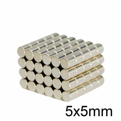

Ben de eski bir pc fanından yapmıştım. Yuvarlak neodimyum mıknatıs kullanmıştım yanlış hatırlamıyorsam. fan 1mm kalınlığında plastik kutunun içinde çalışıyor. 8 litrelik cam kavanozu kutunun üzerine koyup içine de teflon kaplı balık koyunca kavanozda girdap bile uluşturabiliyor. Sanırım benim şansım yaver gitti ve bileşenler birbiriyle uyumlu çalışıyor.
Mıknatıslar fanın çalışmasına da etki ediyor, kutuplarını ve fan üzerindeki açısal konumlarını iyi ayarlamak lazım. Ben deneme yanılmayla bulduğum diye hatırlıyorum. Devir ayarı da eklemek gerekli, aniden yüksek devirde çalıştırdığımda teflon balık merkezden kaçabiliyor.

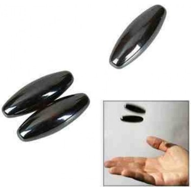

Bi milyoncularda satılan manyetik oyuncaklar işe yarayabilir. Hem mıknatıs hem de cam kaplı. Şeklinden dolayı dönmeye de oldukça müsait.
Bunları biliyorum.Bunlar çok ağır kesinlikle sıvıyı karıştıracak şekilde dönmez ,balıkların ağırlıkları bunlara göre çok az.
Bence bu tarz (kaplaması cam mı bilmiyorum) mıknatıslar çok işe yarar. Fakat yapısal olarak manyetik balıktan farklılar. Dolayısıyla ancak uygun bir tasarım ile yapılmış karıştırıcıda çalışabilirler. Benim karıştırıcıda çalışmadı.
Neden çalışmadı?
Birincisi güçlü olduğukları için kendin yap tarzı karıştırıcıların motoruna çok yakın kalınca dönmesine engel teşkil ediyor. Endüstriyel satılan karıştırıcaıların motorları ile mıknatıslar arasında güzel bir ayrım var. Tasarımda bu göz önüne alınırsa sorun ortadan kalkar.
İkincisi manyetik balığın kutupları iki uzak ucunda bulunuyor. Bahsettiğimiz manyetik oyuncağın ise ortasında bölünmüş şekilde, yani kutupları iki kısa ucunda boylu boyunca bulunuyor. Bu sebeple tasarlanacak karışıtırıcının kutupları birbirinden uzak olmamak zorundaki ki iyice tuttsun.
