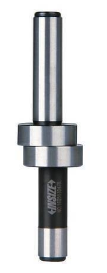

Kesme derinliğini ayarlamak için öncelikle kesici takımı, iş parçasının kenarına konumlandırman lazım. Bunu da birkaç şekilde yapabilirsin.
1) İnce bir kağıdı kesiciyi ile kenar arasında tutarak, kağıt sıkışana kadar kesiciyi yaklaştırmak.
2) Kenar bulucu aparatı kullanmak. Çok değişik çeşitleri vardır, en uygun fiyatlı olanlar aşağıdaki gibi olanlar. "Freze kenar bulucu" diye aratırsan uygun bir tane seçebilirsin.
Kenar bulucu nasıl kullanılır videosu
24124 eklentisine bak
Makinanın kendi özelliği varmis ben yanlış ayarliyormusum.
