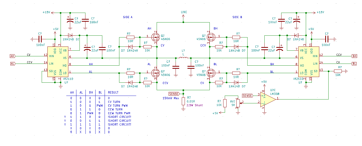

Elimdeki bir kartı inceliyor ve bir benzerini yapmak istiyorum. Gate Sürücüsü 12V / 2.5A çıkış kapasiteli. Gate direnci olarak 330R kullanılmış.
12/330 = 0,036 = 36ma şarj akımı çekildiğini hesaplıyorum. Oradaki diyot olmasaydı kafam hiç karışmazdı. 2.5A lik sürücüye ne gerek var derdim 200ma lik sürücüyü yapıştırır geçerdim... Benim amacım daha düşük akımlı bir sürücü kullanabilirmiyim diye olayı irdelemek.
Ancak, Diyot sayesinde gate deşarjının daha hızlı olması hedeflenmiş.

H kopru bu 4 adet aynisindan var. Yavas acip hizli kapatmak istemis. Yukun enduktif olmasindan dolayimi boyle birsey yapmis acaba...
Surucu olarak ir2110 a karar verdim nispeten ucuz ve 2A. Surucu haric ayni yapiyi kuracagim. 330R takip isinmaya bakarim. Olmadi dusuk direnc ile denerim...
