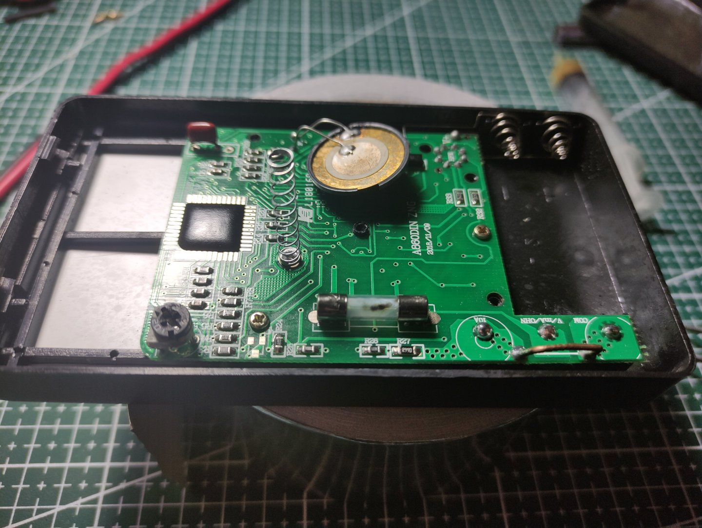

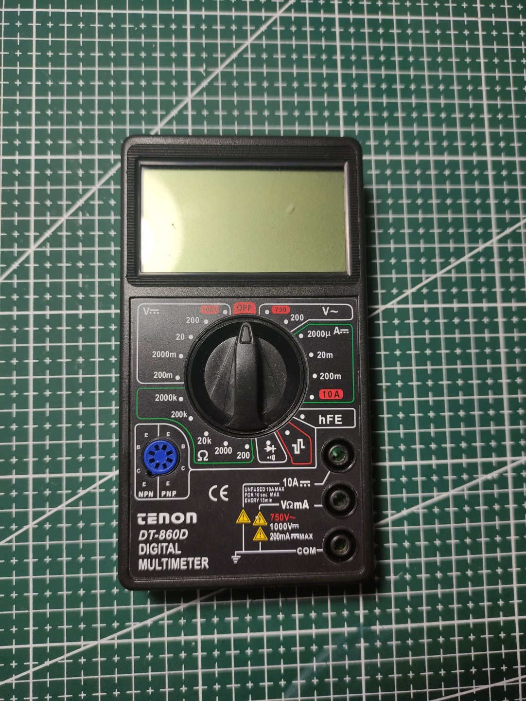

Elimde bulunan ve içini açıp baktığımda baktığımda ekranlama olmadığını gördüğüm dt-860d Dmm de bunu uygulamaya karar verdim
İç yapısı bu şekilde

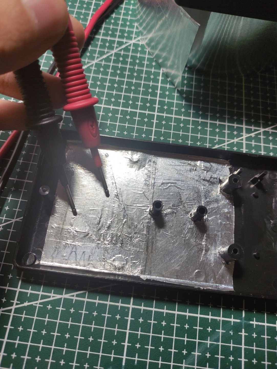

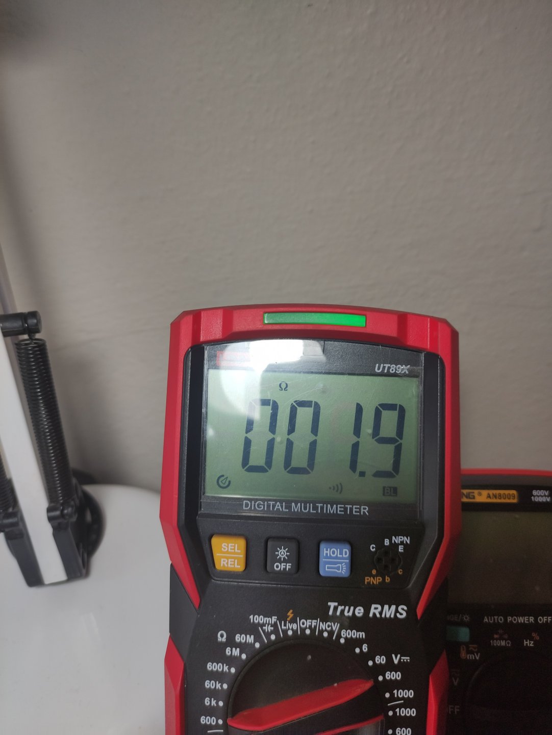

Erkanlamada kullandığım iletken parça aluminyum bant hem iletken hemde uygulaması kolay oldu dirençi ise gayet başarılı çıktı

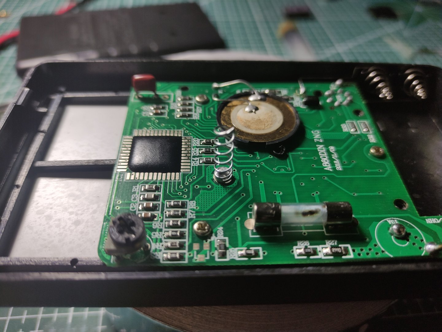

Devre kartına geçersek iletken levhamıza ( ekranımıza) bağlantıyı sağlayacak bir parça gerekli burda iletken olan bir yay kullanmak en iyi ve basit çözüm yayı karta lehimleyelim
Yayın boyu uzun geldiği için onu biraz kısaltmak gerekiyor
Dip not : fotoda gördüğü üzeri bip sesini çıkartan piezo biraz havada onu karta yaklaştımak gerekiyor yoksa ekran üzerine kısa devre olabilir
Yayı kısaltıp piezonun yükseltisini düşürünce işlem bitmiş oluyor
NOT : yayı lehimledikten sonra kartı temizlemeyi unutmayın
içini açmışken sigortayıda mı değiştirseydiniz patlak gibi geldi
@insect23 Sigortayı ölçtüm bozukmuş, ilk aldığımda pil takarken dikkatimi çekti ama sağlam diye düşündüm ölçmedim
