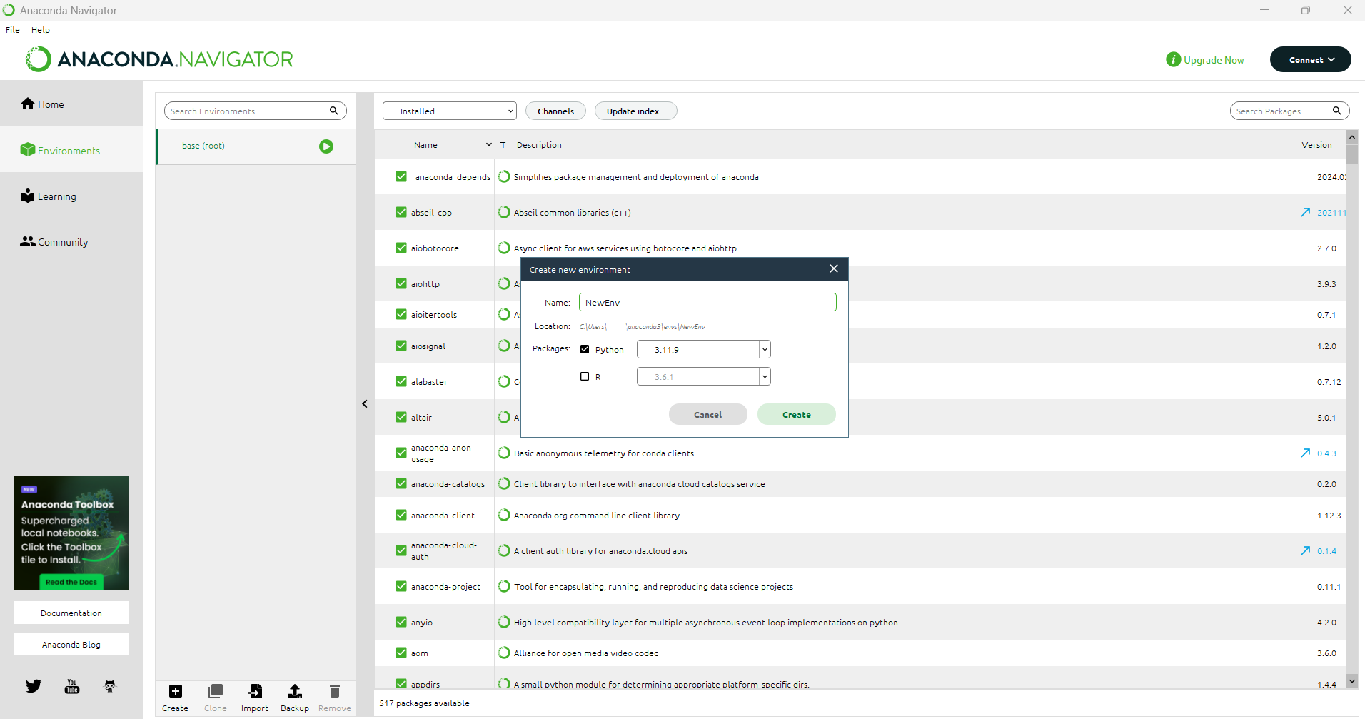

Merhabalar biraz geç oluyor ama bence bir paket yöneticisi kurmanızı tavsiye ederim. Zira kütüphaneler birbirleri ile çalışmak durumunda kalabiliyor ve tutarlı sürümleri kıyaslıyıp kuran Anaconda paket yükleyicisini kullanabilirsiniz. Pip ile kurmak bir yöntem ancak her geliştirme için farklı geliştirme ortamı kurmak daha mantıklı. İyi Günler

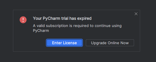

Pycharm Idemi pyton mu bilmiyorum. icinde kodu yaziyordum kosturuyordum.
Expire olunca uzuldum.
VIsual Studio Code diye bir sey var , onu yukle bence abi
