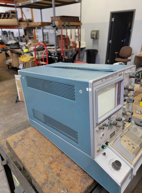

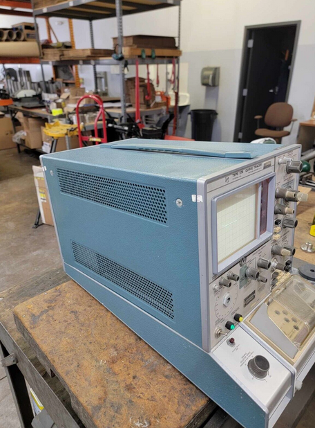

Şöyle bir curve tracer ve Hantek 6022BE osiloskop ile bu iş yapılabilir mi ?

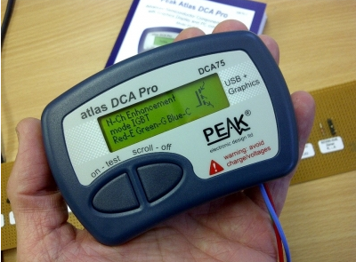

Onu bilmiyorum ama yarı iletkenler için iyi yorumlar yapılan Peak Electronic DCA75 - Atlas DCA Pro var.

Hocam bu tur cihazlar asla TEK576 nın yerini tutamaz 576 NIN 1500 V a kadar Transistor ve 10A ve daha otesine uzanan bir olcme kapasitesine yaklasamaz dolayısıyla biz hala bu cihazı kullanmaktayız her ne kadar eski olsada.

Her ne kadar iyi bir cihaz olsa da 100.000TL biraz abartılı bir fiyat herlade bu kadar eski bir cihaz için.
1500 volt 10 A guc mosfetlerini olcebilen cihaz bırakında biraz pahalı olsun.
Ebay'de adam 1500 dolara satıyor. Doların tamamen kontrolden çıktığı Türkiye'de adam 3300 dolara satıyor :D
2.El cihazlar ozel izinle Turkiyeye getiriliyor Yol Parası 550 USD +Gumruk 700Usd +ıvır zıvır 500USD toplam 1750 USD ye maloluyor+cihaz: toplam 3250USD eder.
Ayrıca ebay deki cihazın akım komutatoru kırık arızalımı belli degil.Burada bahsi gecen adam 2 sene garantili satıyor.
Ayrıca ebay deki cihazın TR olcumu icin gereken test fixture de yaklasık harici olarak tedariki 800USD
