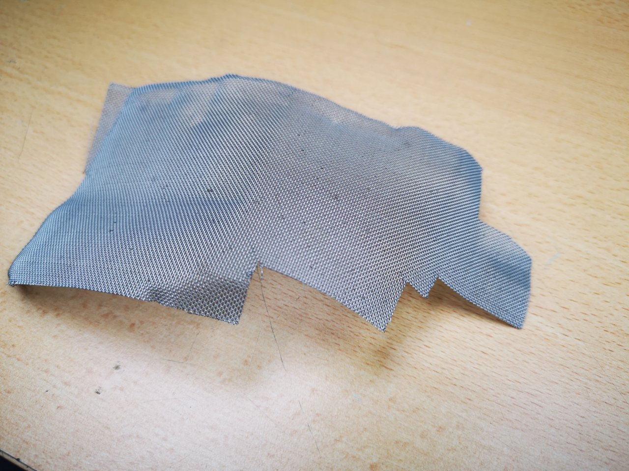

Elimde bir kaç yerinde 3-4 mm çapında delikleri olan Altınkaya nın DM 048 kodlu kutusu var.Bu delikleri iyi bir dolgu maddesi ile kapatıp başka bir projede kullanmak istiyorum.
Bu kutu ABS de değil gibi ,yüzeyi parlak
Bu tür delikleri kapatmak için ne gibi malzemeler olabilir .Denediğiniz bu üründe sırıtmayacak ne olabilir?

aynı plastikten varsa plastik kaynak ile kapatılabilir. Ama delik yeri belli olur tabi. Komple zımparalayıp üzerini uygun bir şekilde sonlandırmak lazım.
Benzeri vardır .Nasıl kaynak yapacağım ? Alevde ısıtıp eriyenin oraya damlamasını mı sağlayacağım?
Ben bunun için Karaköy'den aldığım bir ızgara teli kullanıyorum. Bunu bir yara bandı gibi uygun ölçüde saç makası ile kesiyorum. Sonra da kaynatılacak plastiklere bunu ısıtarak daldırıyorum. Taş gibi oluyor :)

Timur sağlam oluyordurda ,benim tamir edeceğim deliklerin çapı 2 bilemedin 3 mm .Sanki siyah silikon yeterli olur gibi .Bir yüzeyine bant yapıştırıp diğer tarafa silikon sıkar fazlasınıda alırsam olur gibi sanki
Sonradan mesajını ekrar okuyunca sen oraya 1-2cm lik parça koyuyormuşsun .Şimdi anladım
Amaç sadece su/toz girmesini engellemekse silikon yeterli olur herhalde. Ama estetik ve sağlamlık açısından kaynak daha uygun olur.

Pratik olan ikili 404 yapıştırıcı var. Çelik gibi olur. Bantla alt yüzeyi kapatıp macun kıvamında 404 karışımı kürdanla deliklere dolgu yapmak. Yapıştırıcı kuruyunca taş gibi olur.
Taşkınlık olursa hafif zampara ile düzeltilir.
Kolay gelsin...
Çift bileşenli yapıştırıcı epoksi tarzı olabilir. uygulanacak yere bir bant yapıştırıp tersinden epoksi dökülüp kurumaya bırakılır. Boya gerektirir. Zımpara ve boya uygulanabilir. Görsel uyum için.

Izgara teli diye mi istenecek.? Izgara teli farklı bir şey...
Teli nasıl kullanıyorsunuz Örnek 5 X 5cm ebatın da uygulama için parça kestik diyelim.
Plastiğe ısıtıp kaynaştırmayı nasıl yapıyorsunuz?
Havya + pense nasıl aparatlar kullanıyorsunuz?
Genelde havya ile yapıyorum. Ama son zamanlarda pürmüz de kullandım. Daha çabuk sonuç alınıyır. Kesilen parçayı plastiğe yatırıp ısıttıktan sonra ızgarayı içine daldırıyorum.
