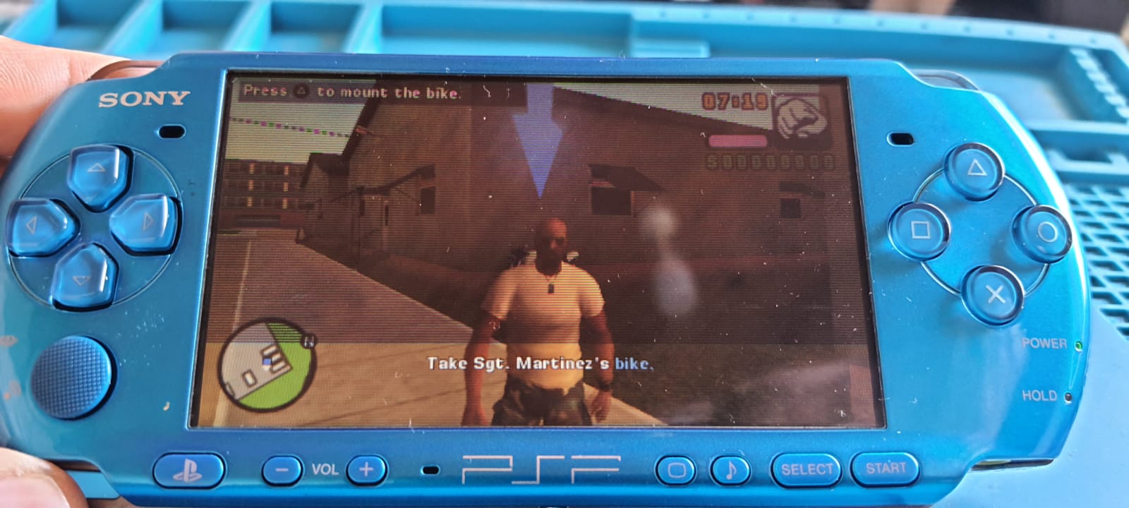

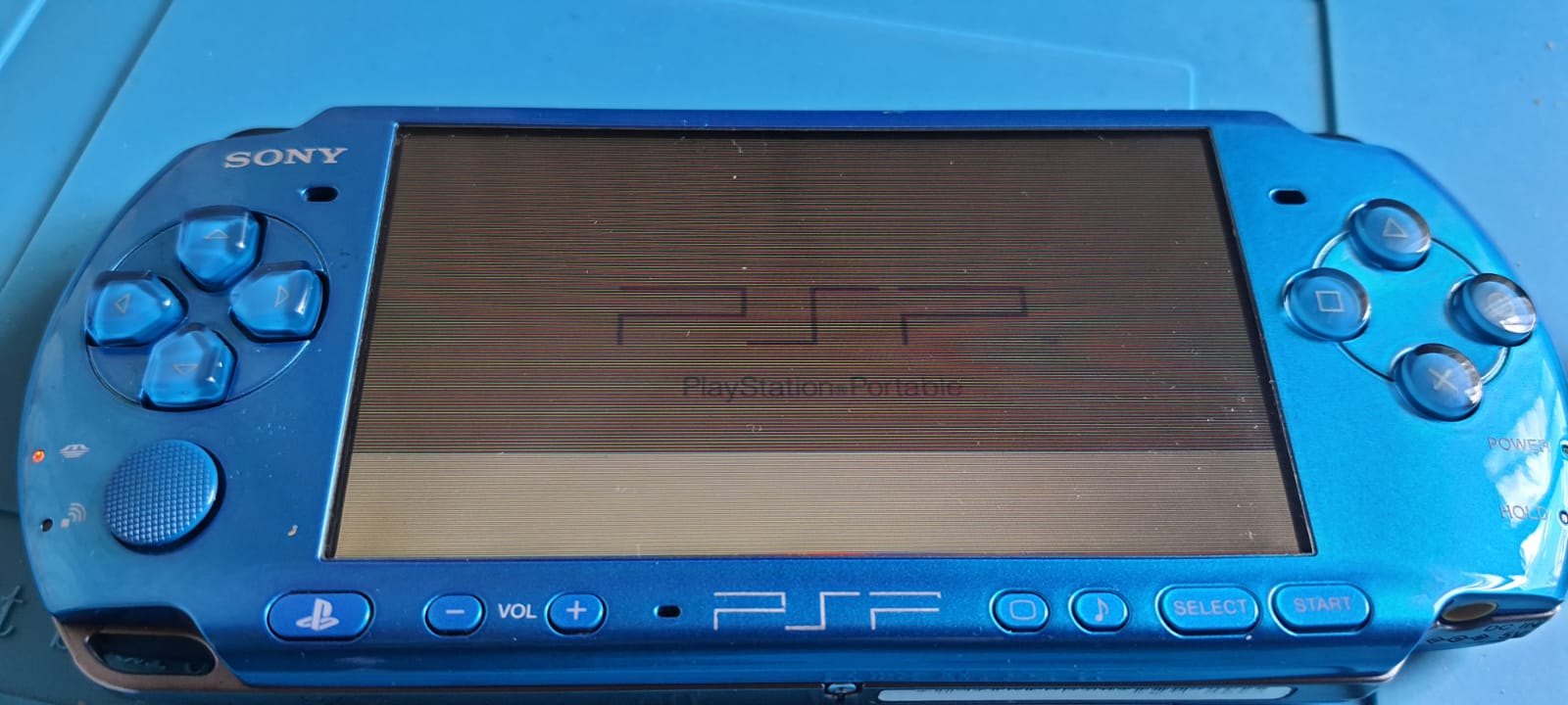

psp 3003 adlım 2. el joystick takılı kalıyordu...birkaç youtube repair videosundan sonra joysticki tamir etmeyi başardım.fakat ekran flexini taktıktan sonra çalıştırdığımda ekranda böyle bir manzarayla karşılaştım.tekrar içini açtıktan sonra flexin yamuk olduğunu gördüm.düzeltip yerine 3 4 defa yerleştirmeme rağmen ekran düzelmedi.sorun ekran da mıdır sizce ?ekran siparişi verdim aliexpressten ekran harici bir yerde sorun görünmüyor gibi...normal çalışmasında hiçbir problem yok...yardımcı olabilirseniz sevinirim...ekranın gelme süresi 1 ayı bulacak sanırım...

Flex de temassızlık sorunu gibi. Ekranda böyle bir sorun olmaz. Ekran ya hiç çalışmaz veya bir renk bozuk çıkar. Yani akıllı bir şekilde bir satır atla sonraki satır çalışsın diye bir arıza olmaz.
timur bey 3 4 defa takıp çıkardım sonuç değişmedi..ben de öyle düşündüm..soket üzerine baskı uygulasamda sonuç değişmedi maalesef...
Fleks teki bakır aşınıp gitmiş olabilir. Mikroskop lazım böyle durumlarda sorunu görmek için. Tamir işleri ile uğraşıyorsan da alınması gereken en önemli aletlerden biridir kendisi :)
mikroskop altında baktım..ekranı çıkarırken kenar kısmı çatlamış...flexle alakalı bir problem görünmüyor.yeni ekran geldiğinden olay netleşecek sanırım.
