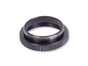

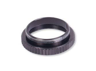

Qianli CX3 Mikroskop kamerasını aldım. Yanına da 130X lens aldım. Ürünlerin linkleri aşağıda. Denemek için kurduğumda görüntü alamadım (ekran görüntüsünü aşağıda paylaştım). Önce yazılımını kurdum sonra lensi kameraya taktım. Güç ve usb bağlantılarını kurdum. Windows ve yazılım kamerayı gördü ama kamera kırmızı-kahverengi karışımı bir görüntü verdi. Acaba yüksek zoomdan mı diye biraz yukarıya kadırdım değişen birşey olmadı. Bu tip kameralarda ilk seferde ayar mı yapmak lazım acaba?.Ayrıca bilgisayarı hiç açamadan hdmidan monitöre bağladım bu seferde siyaha yakın bir görüntü verdi. Sizce sorun ne olabilir?

Kamera C ve CS Mount lens kabul ediyor. Aradaki fark aşağıdaki halka. Odak oturmadığı için görüntü karanlık çıkıyor olabilir.
CS Mount aparat edinip deneyin.

İçinden çıktı ama lens direk takılınca hiç denemedim bunu. Ben onu eğer lens başlığı kameranın yuvasına girmezse kullanılan bir aparat sanmıştım. Akşam eve geçince denerim.

Denedim bugün ilk başta görüntü gelmeyince yine olmadı dedim ama odak mesafesini ayarlayınca görüntü almayı başardım. Adamlar adaptörü boşuna koymamışlardır :). Daha net görüntü elde edince ekran görüntüsü paylaşacam. Hobi odam dağınık olduğu için bilgisayar masamın üzerinde sadece deneme amaçlı emaneten kurmuştum. Orayı toparlayınca başına adamakıllı oturacam. Biraz da evdeki hesap çarşıya uymadı. Aliexpresste aldığım led ring benim lense geniş geldi. Buna bir aparat bulmam lazım. ışık olmadan renkli görüntü olmuyor. Tahtakaleden aldığım 0.5x ve 0.7x barlow lensler olmadı, mikroskop içinmiş sanırım. Ben barlow lensleri tek tip sanıyordum. Barlow lensler çalışma mesafemi arttırmak adına önemli. Daha işlevsel bir stand almayı da düşünüyorum. Yani anlaşılan bana yakın zamanda tahtakale yolu gözüktü :). Bu arada çok teşekkürler @fide.
