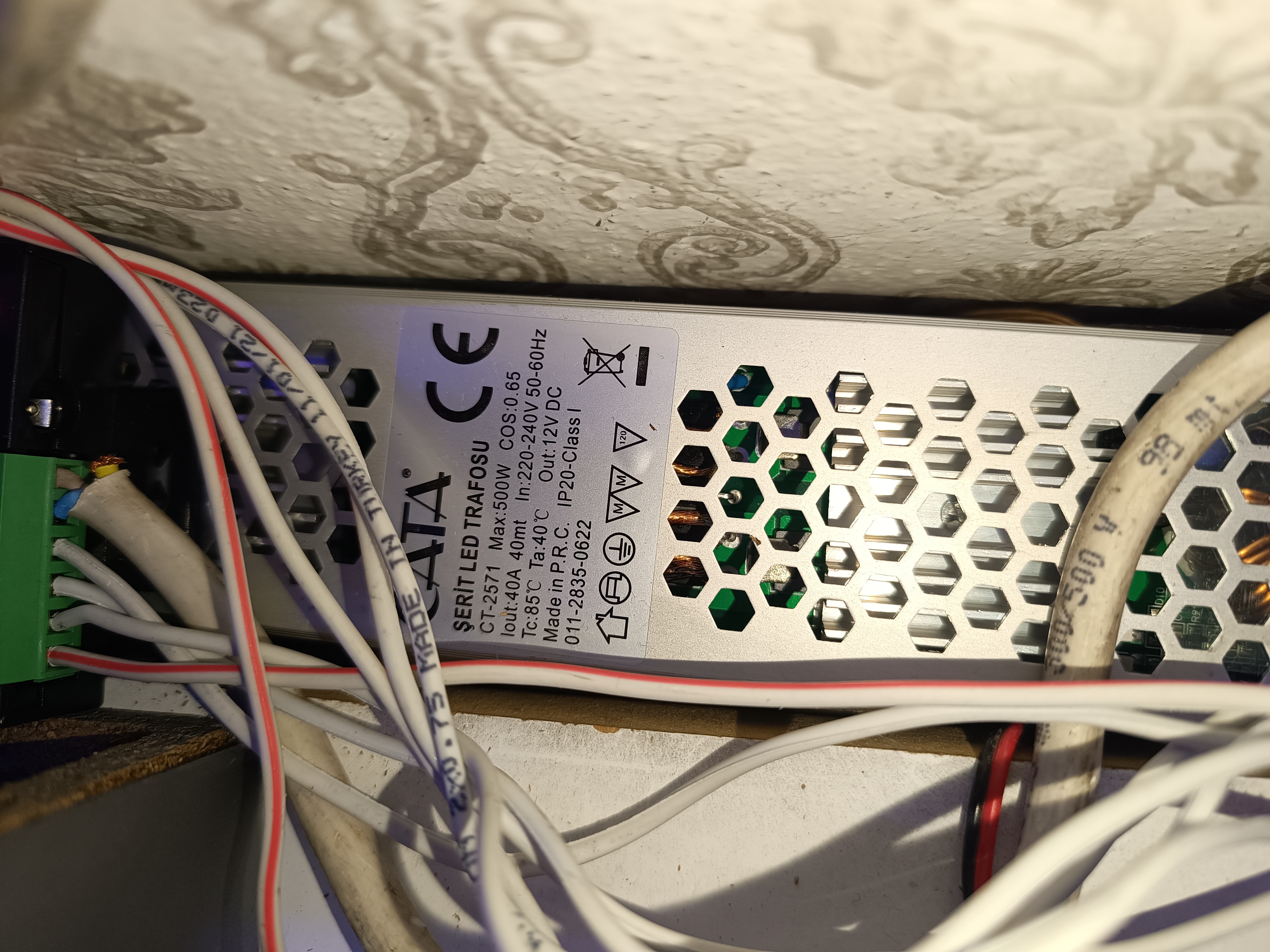

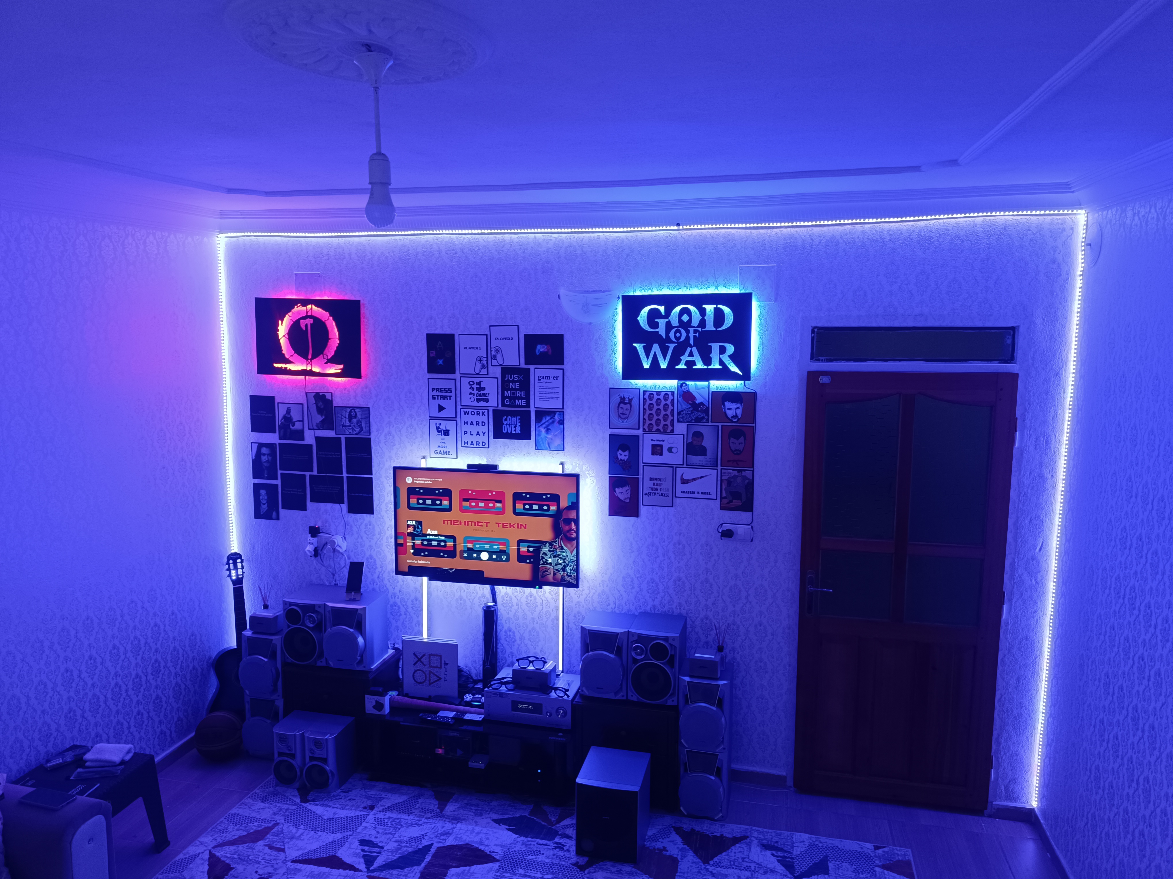

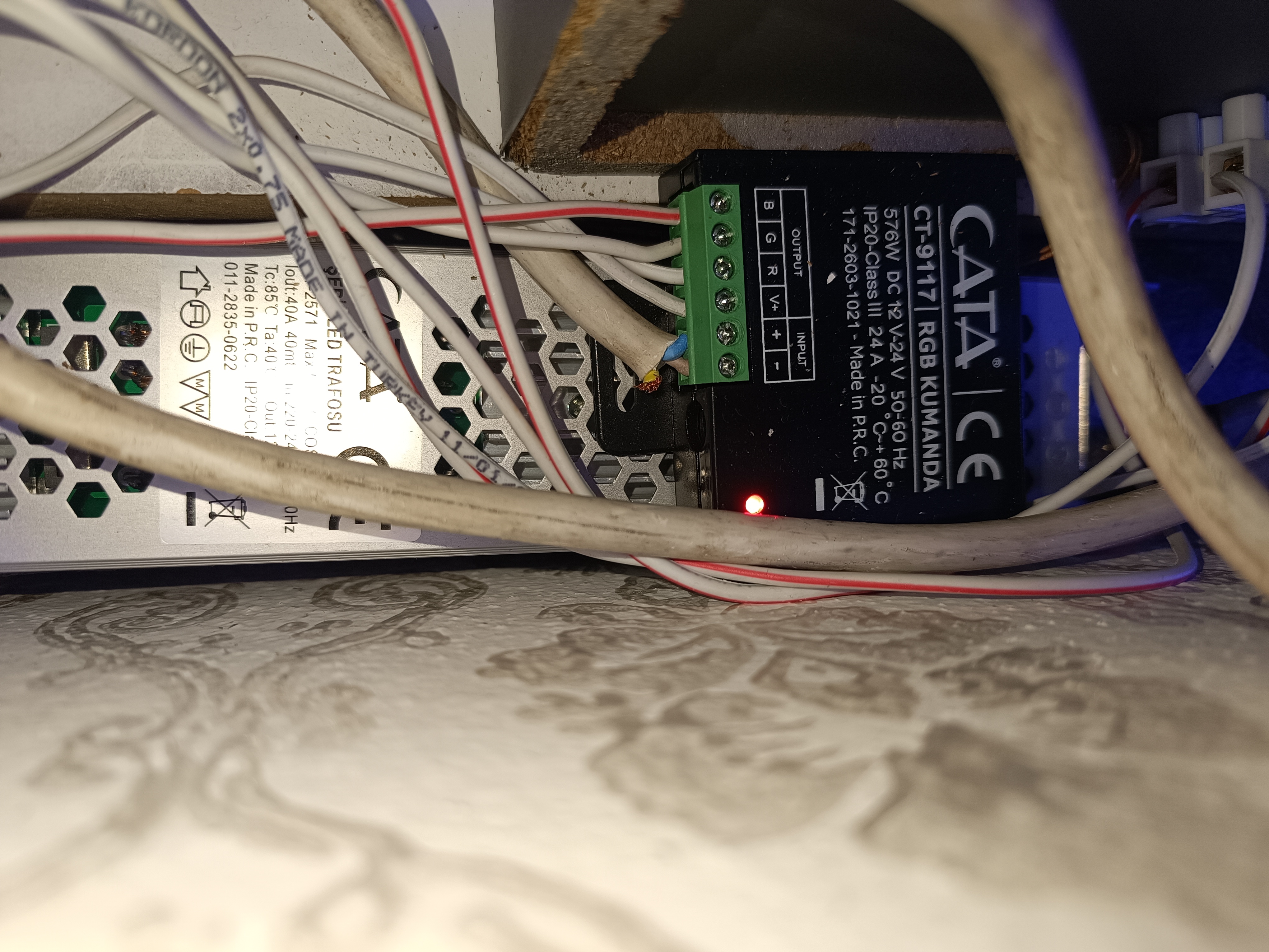

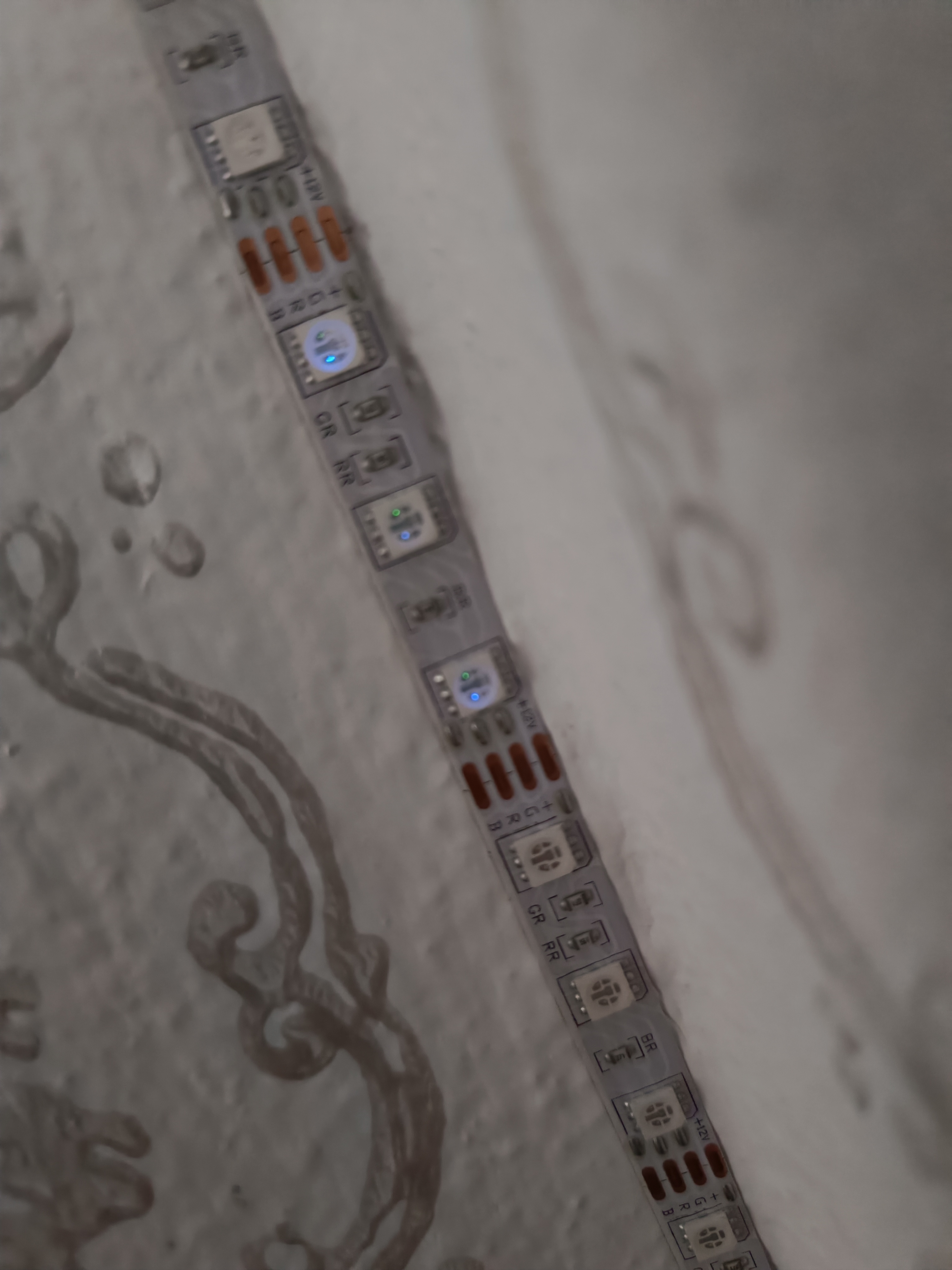

Merhabalar odama 10 MT 5050 3 cipli RGB şerit led aldım bunları beslemek için cata 9117 LED kontrol cihazını aldım ve onu beslemek içinde cata 2571 40 amper trafo aldım herşey sorunsuz şekilde çalışıyor renkler gayet dolgun ve canlı ama bugün birşey fark ettim cihazı kumanda üzerinden kapattığımda ledin bazı kısımları düşük ışıkta yanıyor aydınlatma yapmıyor ama belli oluyor genelde ledleri kapatacağım zaman kumandadan kapatır trafonun fişini çekerdim bugün fişi çekmedim ve bunu fark ettim sizce neden olur bu sorun
tüm sistemi detaylıca fotoraflarsan sorularına cevap alırsın.

led sürücü içindeki mosfetlerden bazıları tam kapanmıyor

Ne kadar cok MAVİ. Gozlerim boyle o_Oo_Oo_Oo_O oldu. Yormuyor mu hic? :cool:
çin malı yerin 5 kat altında üreitlmiş mos kullanma ihtimalleri ve yanşlış çekme direnci tercih etmiş ihtimali birbiriyle bakışıyor kontrolcü içine bakmadan bilemeyiz hangisi.
Attım hocam bakın isterseniz
tanıdığım bir mos değil kaldı ki şuan yan sanayi parçayı anlamak çok zor yan sanayi teknolojisi orjinalinden hızlı ilerliyor.
Hocam bu bi sorun yaratır mı bize normal kullanımda bi sıkıntı yok kapatacagim zamanda fişi çekiyorum ledler açık kalmıyor
