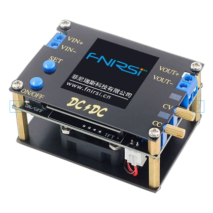

Fikir vermesi açısından aşağıdaki ürünü inceleyebilirsin. Buna mesela 12 V 7 Ah lik standart UPS aküsü bağlasan, portatif 32 V 50 W lik bir güç kaynağı elde edebilirsin.
Screenshot 2021-11-28 at 00-31-18 DC-DC Otomatik Boost Buck Dönüştürücü 4A 50W Uygun Fiyatıyla...png
12v 7Ah akü ile taşınabilir yapılabilir ama ağırlık büyük bir etmen daha ufak bir şeyler olsa güzel olur bu modül ihtiyaçlarıma göre fazla güçlü

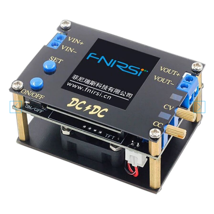

Screenshot 2021-11-28 at 00-31-18 DC-DC Otomatik Boost Buck Dönüştürücü 4A 50W Uygun Fiyatıyla...png Bu 4A sınırlamasına sahip fanlı haliyle, fansız ise 3A. Sen Hangi modülü kullanıyordun?
