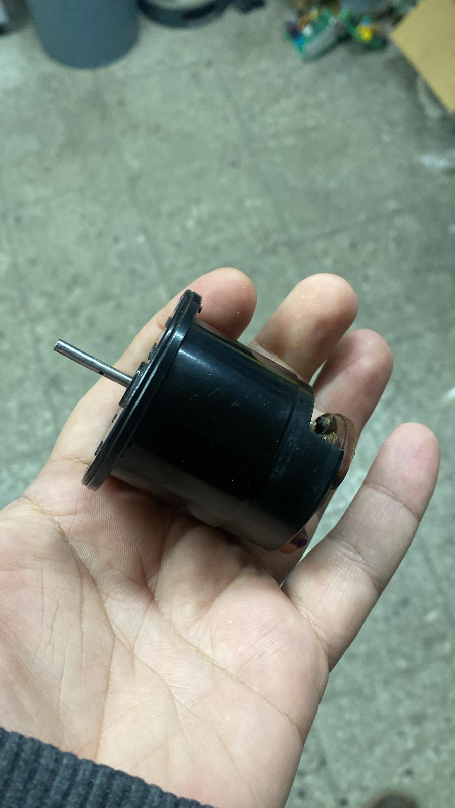

Selamlar,
Bir projemde AC 500 hz'lik Senkron/Synchro motor kullanmaktayım.
Bu motoru trafomdan çıkan 0-11-22-33-44V (Güç:60VA) gerilimler ile CPC1966 Solid State roleler ile kontaklıyorum.
Motorun S1-S2-S3 uçlarının her birinde bu rölelerden 5'er tane bulunmakta (0-11-22-33-44 gerilimlerini kontaklamak için).
Motoru hızlı bir şekilde döndürürken bir sorun ile karşılaşmıyorum.
Fakat motoru ilk hareket ettirmek istediğimde veya yavaş bir şekilde hareket ettirmek istediğimde, motor step motor gibi vuruyor düzgün bir şekilde dönmüyor.
S1-S2-S3 uçlarını belirli veya değişen bir sırada mı kontaklamam gerekiyor ?

Bir foto ekleyebilirmisin? Bir de varsa dokumanini.

hocam,
motorlar çok eski ve rus yapımı motorlar .
bunlar ile ilgili dokümanı bulamadım.
bu yüzden daha detaylı bilgi veremeyeceğim.
benim öğrenmek istediğim bilgi bu motorun kontrolünde S uçlarını kontrol ederken, sinus değerine göre değişen kendi aralarında bir kontrol/güncelleme sıralaması var mıdır?
Veya ben bu tarz motorları kontrol ederken nelere dikkat etmem gerekecek.

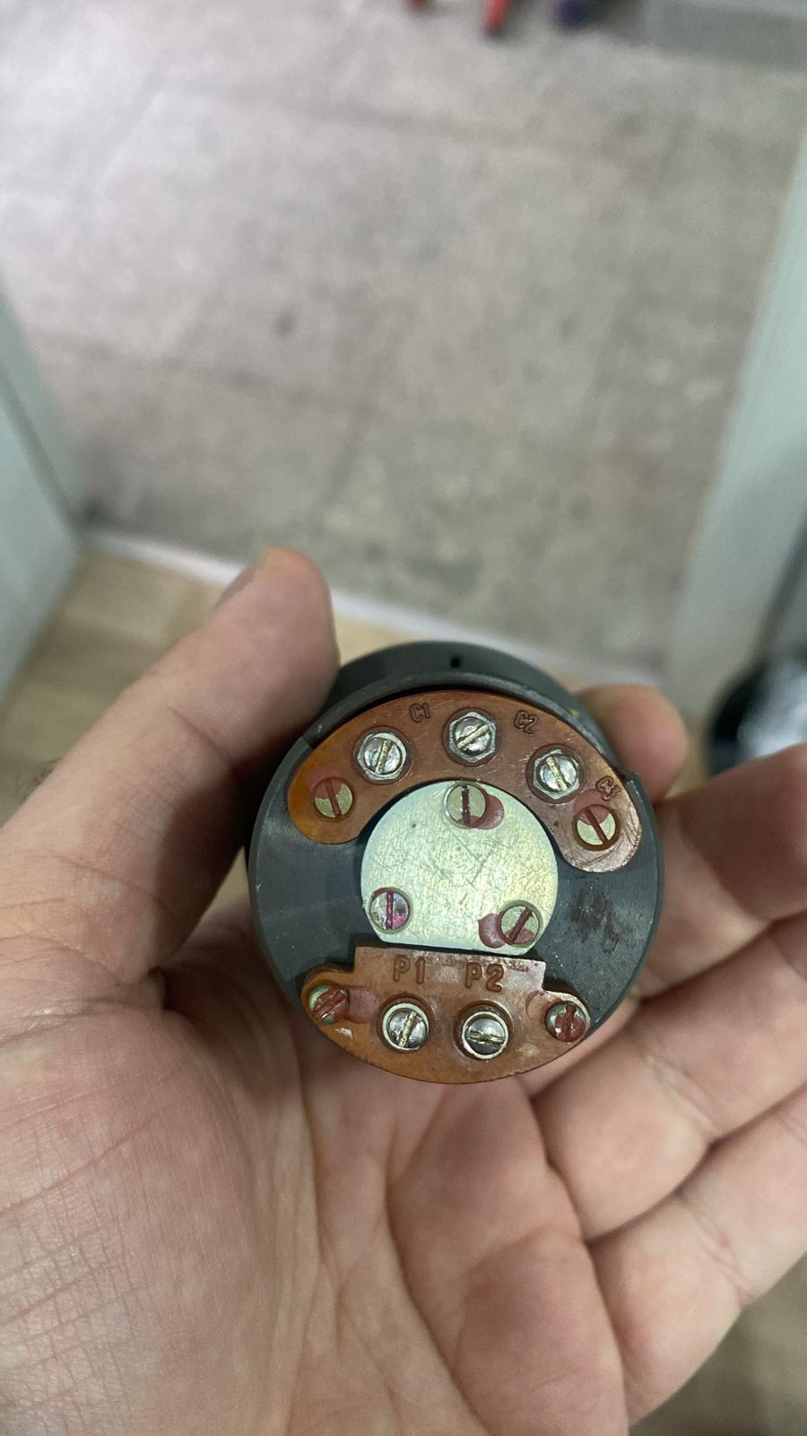

Kafam karisik.
Normalde kondansator baglanarak donen, hangi ucuna kondansator bagladiysan o yone donen tek fazli senkron motorlar var.
Ilk basta oyle bir sey olabilir diye dusundum.
P1-P2 den DC voltaj verip diger 3 sargiya da 3 faz veriliyor olabilir.
P1 P2 arasina AC voltaj verilip Diger 3 uctan ortaki ile kanar uclardan birisine kondansator de baglaniyor olabilir.
Ac, ac, ac, ac.
Motorun yapisi anlasilmadan kontrol uzerine konusmak icin cok erken.
Omaj olcumlerine bir bakalim.
P1- P2 arasi
P1 ve S1, S2, S3 arasinda omaj varsa onlar.
S1, S2, S3 arasindaki amojlar.

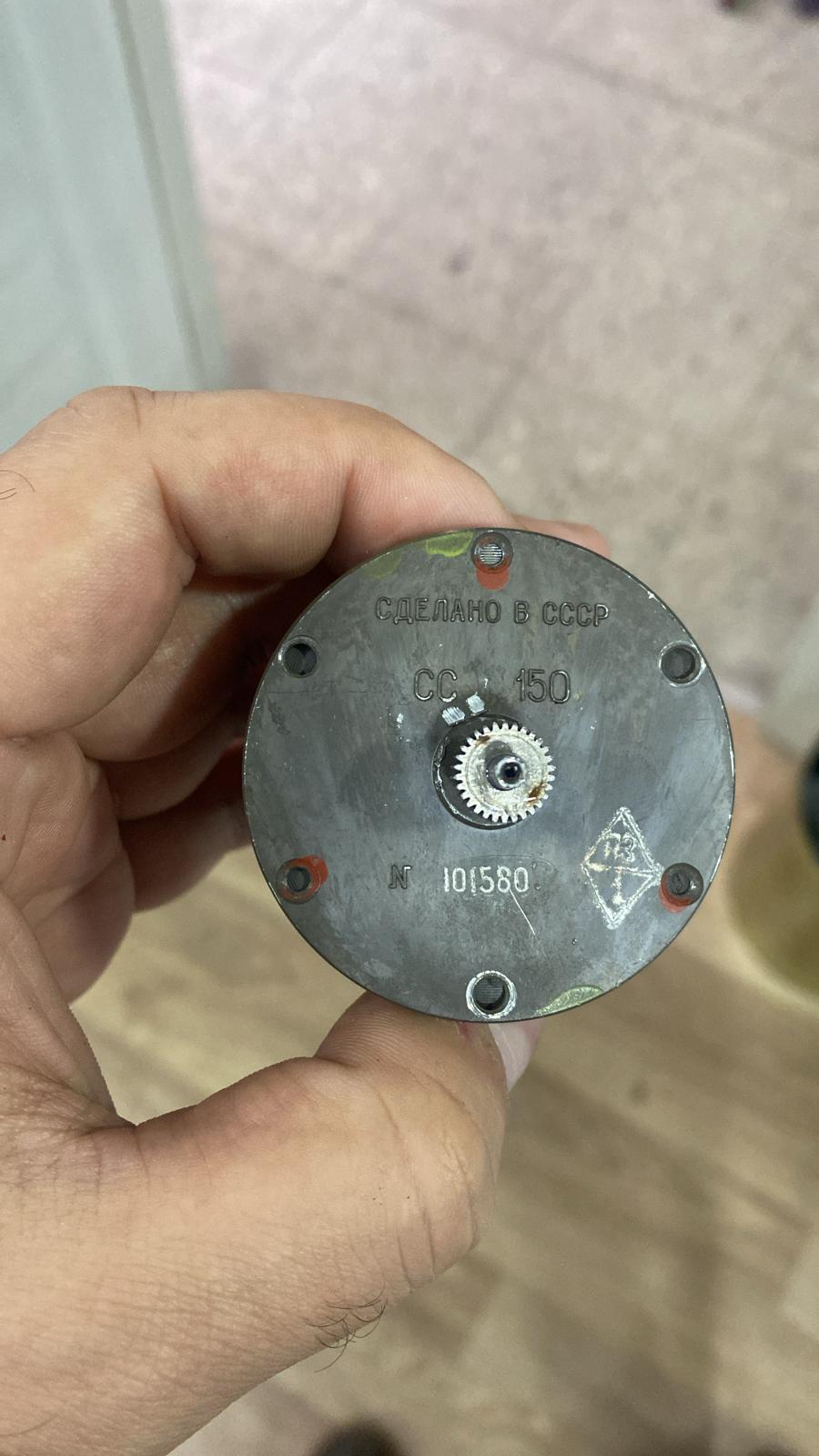

Minik motorun ucunda narin bir disli var ucunda reduktor varmis da sokulmus gibi.
Asagidaki degil ama benzeri bir seydir.

Motorun bütün uçlarına AC gerilim geliyor.
Motorda herhangi bir kondansator bağlantısı bulunmuyor.
p1-p1 uçları arasında 30.8 ohm
s1-s2-s3 uçlarının her biri arasında 20.7 ohm görünmekte
evet motorun ucunda küçük bir dişli var aşağıdaki linkte bulunan düzeneğin dönmesini sağlayan bir motor haliyle ileri geri yönde hareket etmeli.

resimler arasında 50 hzlik olan motoru görücelsiniz.

Bu motorun orijinalinde herhangi bir sürücü var mıydı? Bu bir gemi de uçakta doğrudan 400Hz e(ya da ruslarda 500mü) çalışıyorsa start alabilsin diye damper sargıları vardır, en son field verilip senkron hızına getirilir. Şu an çok anlamadım ben motorun türünü ve sürme şeklini, ssr a çok aşina da değilim.
Bu jayroyu yuksek hizda donduren motor o zaman. P1 P2 takometrik bilgi icin kullanilmis olabilir.
S1, S2, S3 uclarina 3 fazli sinusel voltajlar verdiginizde sorunsuz donmesi lazim. Dusuk devirlerde sorun cikmasi da cok normal.

synchro'ların kullanımı normalde verici taraftaki bir ac potansiyometresine verilen konumun alıcı tarafında da aynı şekilde alınmasına dayanır siz motor olarak kullanmaya çalışıyorsunuz gibi anladım eğer öyleyse rotora dc vermeyi deneyin
Evet bu da bir secenek. Cok ta mantikli.
Eger Synchro receiver ise transmitterden gelen 3 faz gerilim S1, S2, S3 uclarina gelecek. P1 P2 uclarina da gene Synchro transmitterin uyartim voltaji gelecek.
Boylece cihaz transmitterden gelen konum bilgisine gore konumlanacak.

motor olarak nasil kullaniyorsun rotoru kisa devre edip 3 faz mi veriyorsun, normalde elindeki synchronun motor olarak kullanimi tork veya yuksek devir donme icin degil referans fazina gore iki synchro yu paralel baglayip birindeki acisal hareketi digerine aktarmak yada tek synchro kullanacaksan bunlarin faz bilgisini dc ye filan ceviren entegreler var, yada dogrudan bir motor miline baglayarak acisal konumu sifir gecislerle tespit edebilirsin ornek kullanimi olarak buyuk servo motorlarda vardi, ama bu motorun temel kullanim amaci aviyonik sistemler ve elindeki motor baya eski gibi.
konu aklıma şu soruları getirdi:
P1-P2 terminallerine 9 V pil bağlayıp mile çevirdiğimizde C1-C2-C3 terminallerinden AC gerilim alınabiliyor mu?
P1-P2 terminallerini kısa devre edip C1-C2-C3 terminallerinden AC gerilim vermeyi denediniz mi?
