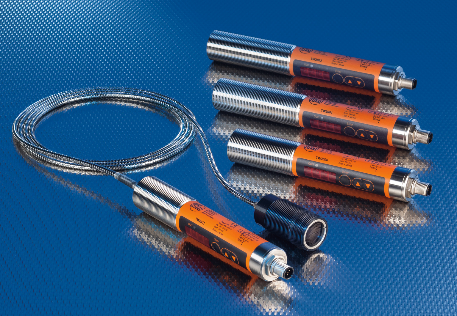

Merhaba forum,
Bir arkadaşımın elinde ince bir sac var. 20mm x100mm gibi lama. bunu indiksiyon ıstıcı alıp içinden geçirmek istiyoruz ve içinden geçirme hızını tesbit etmek istiyoruz. step motorla bi sistem yapıp belli hızlarda içinden geçirip hangi hızda içinden geçireceğimizin testi yapacağız. bu kısma kadar tamam. hızı belirledikten sonra sıcaklığıda bulmalayız. yani kaç derecede ne hızla geçmeli. sıcaklığı nasıl ölçeceğim konusunda çözüm bulamadım çünkü 600 dereceden fazla olacak sıcaklık. tavsiyelerinizi bekliyorum.
O sıcaklık değerine çıkan IR termometreler var.
peki ıstıcıyı bu sıcaklığa sabitlemem için ir den termometreden bu değeri nasıl alabilirim
aklıma cihazdan okudgum degeri potla anlık ıstıcı kontrole girmek geliyor :D
Kallavidir tahminimce...
Daha basit birşeyler bulma şansın olabilir.
teşekkürler, hocam galiba çözümü ir sensör ile sıcaklığı okuyup pot ile anlık girmeye çalışarak çözeceğim.
Bu sıcaklıklar icin onerinin disinda termokupl sensorlerde bu sicakliklarda calisabiliyor. Uygun bir model arastirmak lazim.
