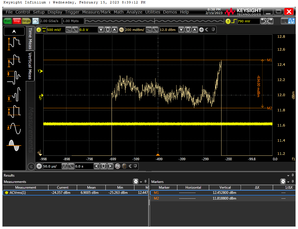

Cihazı kapatıp açtıktan sonra frekansı 120 MHz yapıp osiloskop ile kontrol ediyorum. Sonuç başarılı:
Hayırlı olsun üstat.
1-120 MHz bir sweep sinyalinin osiloskoptaki görüntüsüne bakma şansınız var mı acaba?
Herhalde genlikteki değişimi merak ediyorsun. 0 dan 120 MHz e süpürtüp 1000 tane genlik ölçümü yaptırdım. Genlikteki değişim sadece 0.62 dBm! Bu kadar iyi bir sonuç beklemiyordum açıkçası. Hatta acaba yanlış mı ölçtüm diyorum ...
Datasheet'te 100 Hz - 120 MHz arasında, 50 Ω yüke 2.5 Vpp verince, 10 kHz seviyesine göre ± 0.4 dB sapma vermiş.
Aynı ölçümü ben yaptım şimdi. 10 kHz 2.5 Vpp verince çıkışta 11.97 dBm alıyorum. 100 - 120 MHz arasını 2.5 Vpp süpürünce 12.45 dBm ile 11.82 dBm arasında değişen genlik alıyorum. Yani +0.48 ile -0.15 dBm hata var. Osiloskobun ölçüm toleranslarını da gözönünde bulundurmak lazım tabi, ama genliğin düzgünlüğü datasheet verilerinden çok uzak olmadığı anlaşılıyor.
