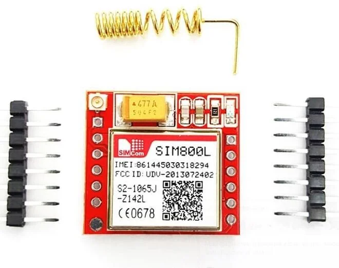

Merhabalar çoğunlukla yaptığım projelerde haberleşme için gsm modulleri kullanıyorum ama piyasada gsm modulu bulmak çok zor çipleri satılıyor ama modul halinde satılmıyor kendi sim800l modulumu yapmak için yardıma ihtiyacım var bende şuan şu modulden 1 adet var multi metre ile hangi pin nerede bularak çizebilrim ama çip pinleri altta olduğu için devreyi çözemedim 10 tane pcb yaptırıp sim800 taksam daha ucuza gelmiş oluyor modul 500-800tl çip 270tl

ben devre tasarımında daha yeniyim denebilir bu yüzden kristal kullanmalımıyım direnç yada o tarz devre elemanları kullanmalımıyım bilmiyorum
Ucuzlamis :)
hocam sanırım anlamak istemiyorsunuz bu hazır devrelerin imei kayıtlı olanları stokta çok nadir bulunuyor zaten benim amacım bu modülden yapmak ama gerekli ekipmanlarım olmadığı için tersine mühendislik yapıp devre elemanlarını yerleştiremiyorum benim amacım bu çipten ve gerekli kompanentleri alıp pcb sipariş edip kendi sim modulumu yapmak istiyorum tek eksiğim hangi bacaklara hangi kompanentler kullanmalıyım bu konuda yardım istiyorum
sorduğun tüm soruların cevapları sim800 hardware design guide içinde zaten var.
bunu anlamakla uğraşamam diyorsan açık kaynaklı bir sim800 modulun şemasını inceleyip devresini kullanabilirsin, örn:
aslında en kolayı piyasada modul olarak satın aldığın o kırmızı pcb'nin tasarım dosyaları githubda bir yerde açık kaynaklı mutlaka vardır. onu bulup aynısını üretebilirsin. gene de alttan bacaklı bi modulu lehimlemek epey zor olacaktır.
