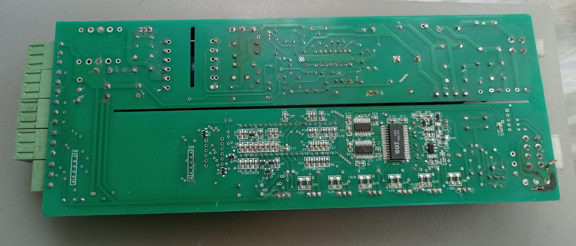

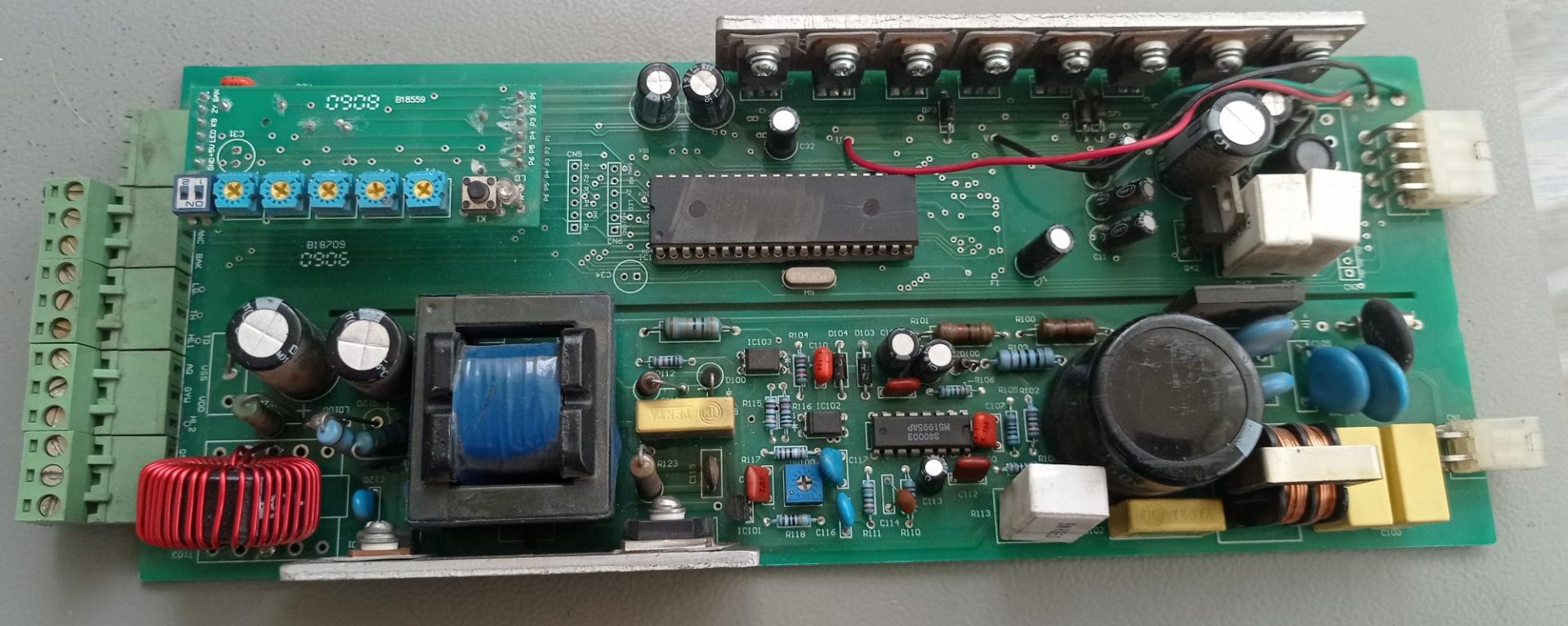

İlk olarak üstünde denemeler yaptığım kartımı göstereyim.
Bu bir klima kartı diye biliyorum.
Ortada duran işlemcinin üzerini ben kazmadım öyleydi elime geçtiğinde.
Buda arka yüzü
Çalışmalar yapacağımız kısım burası.

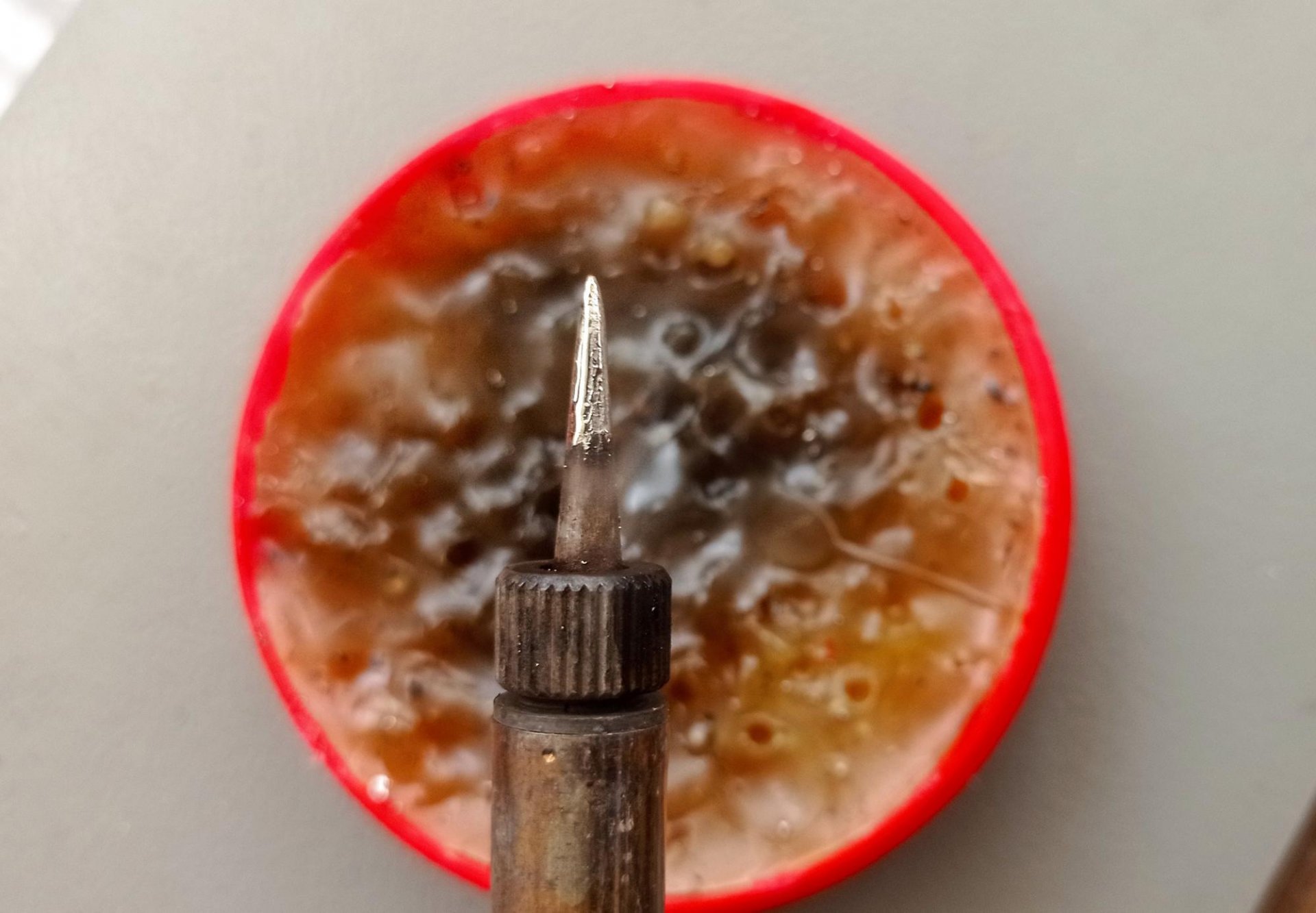

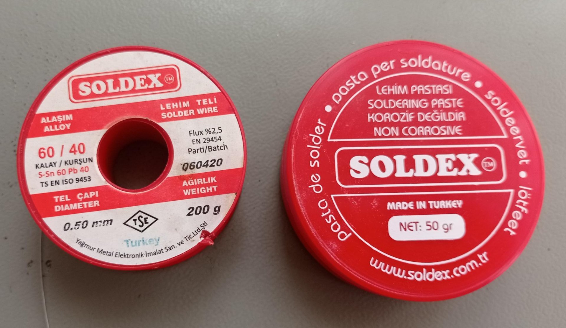

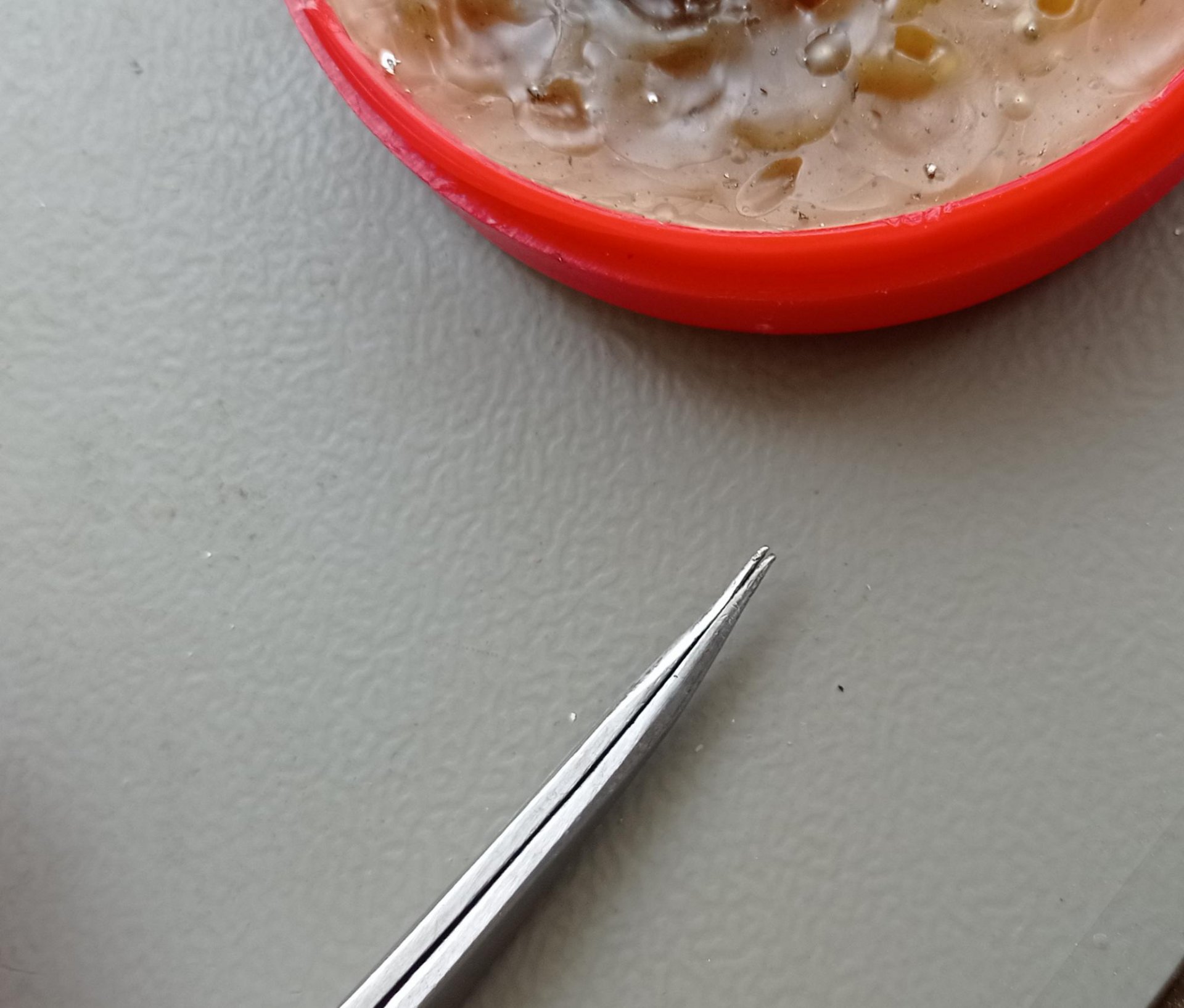

Önce havyamın ucunu pastamı lehimimi cımbızımı göstereyim.
Bunlardan çok memnunum hiçbir şikayetim yok.

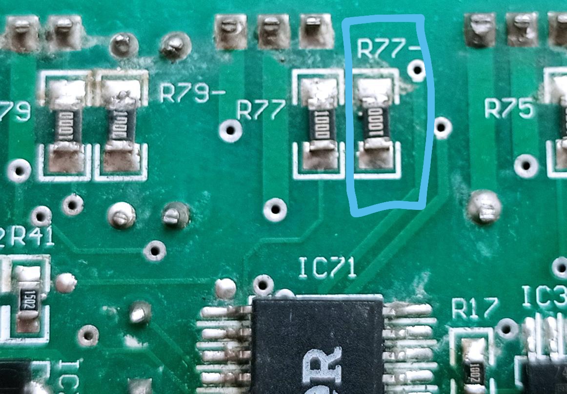

Burada gözüme kestirdiğim

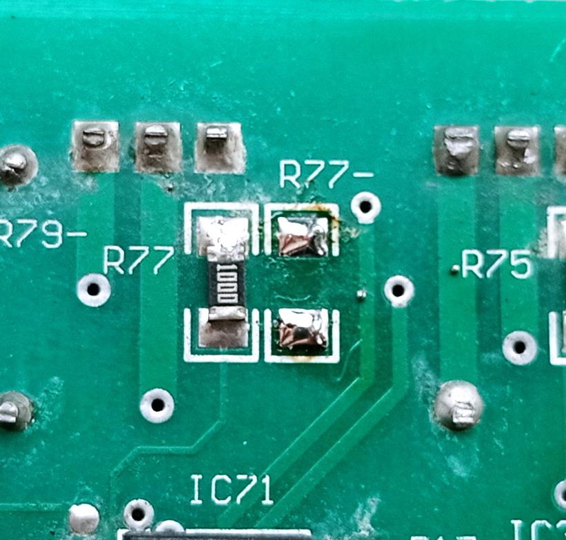

R77- VAar sökmeyi deneyelim.
Biraz uğraş sonucu R77-'yi sökebiliyorum
Şimdi biraz daha küçük arkadaşlara doğru gidelim bu kolaydı 2 tarafını biraz biraz ısıtınca geliyor kendisi.

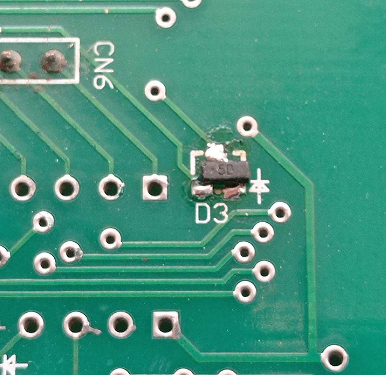

Burada sot23-3 eleman buldum biraz bunun üstüne uğraşalım.
Biraz uğraşlar sonucu onuda söktüm zaten sökebiliyorum fazla ısıtıyor olsamda.

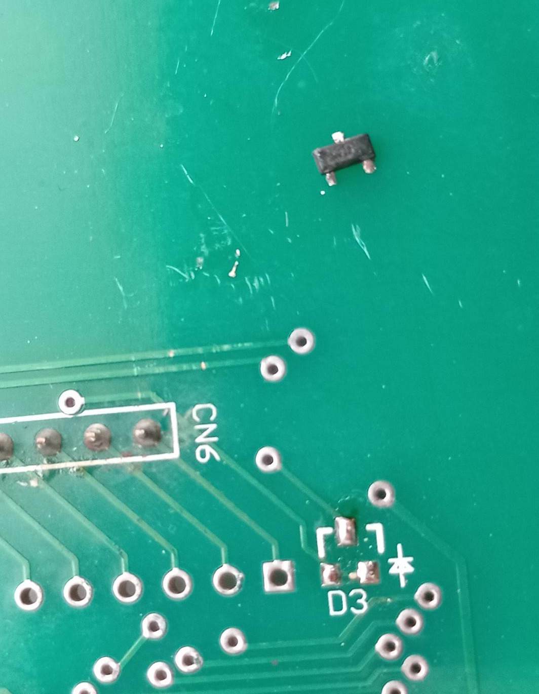

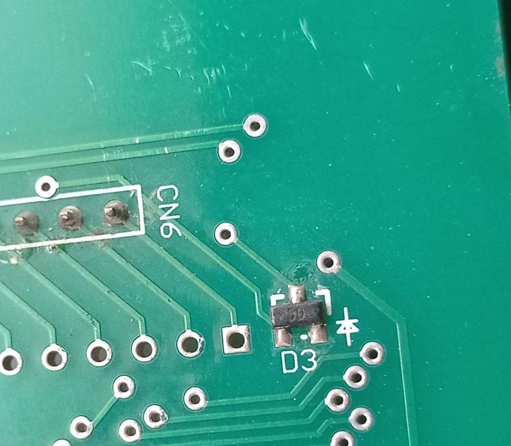

Şimdi yerine takmayı deneyeyim.
Yamuk da olsa yerine takmayı başarıyorum fakat sağlam bir elemansa bu kesinlikle bozuldu :(
17139 eklentisine bak
17140 eklentisine bak
17141 eklentisine bak
17143 eklentisine bak
17145 eklentisine bak
17146 eklentisine bak
Yerine takmak için önce yerinde kalan lehimleri temizlemen gerekiyor. Oradaki en ufak tümsek parçanın sağa sola kaymasına neden olur. Nitekim resimden gördüğüm kadarıyla da öyle olmuş.
Yerini temizledikten sonra parçayı yerleştir. Cımbız ile bastrarak kaymasını engelle.
Sonra havya ucuna küçük bir lehim alıp bacaklardan birini tuttur. Gerisi çocuk oyuncağı.
Bu sayede elemanın bozulmasına da imkan yok.
Önce lehimleneceği yere koyuyorum ve bir bacağın üstünde havya ile basıyorum.
O bacak lehimlenince diğerlerine geçiyorum.
Bu aşamada kayarsa vs. bişey yapamıyorum çünkü artık lehlimlemiş oluyorum düzeltmek istersem daha fazla ısıtmış olacağım.

dün @taydin ve @Endorfin35+ abilerimin dediği uç hatfonda varmış.
Bayramdan sonra gidip ondan alıp onunla da denemeler yapayım.
Lehimlemeyi ve sökmeyi bi şekilde yapıyorum ama en az havya ucu kadar ısınıyor parça kısa sürede yapabilirsem sorun kalmıyor.

SMD direnç veya transistör sökerken havya ile uçtan uca gezersen, hem komponenti hem de padleri fazla ısıtmış olursun. O kesinlikle yapılmaması gereken birşey. Eğer SMD dirençler 0604 çeşidinden ise, veya SOT23 paketi ise, o zaman havyanın ucuna kocaman bir lehim topu yap ve o topu komponentin üzerine koy. Komponent hiç üzülmeden anında kalkacaktır. Ama daha büyük SMD direnç veya komponent ise lehim topu işe yaramaz, çünkü yapılabilecek topun boyutu sınırlı.
SMD sökmek için sıcak hava, cımbız havya veya ısıtıcı tabla alma şansın yoksa, iki tane havya kullan.
