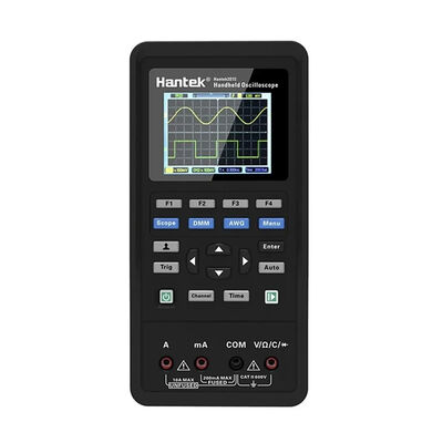

Ortalama bir atölyem var elektronik ve robotik programlama alanında işler yapıyorum stajer olarak bir özel şirkette işler yapıyorum 1500tl bütçem var(pek bişey etmez ama malesef elimden bu kadar geliyor) osiloskop önerirmisiniz bunu almayı düşünüyorum sizce alınır mı dso-tc3 almaya ikna eden kısmı şarjlı olması fiyatının uygun olması ve transistör kompanent testi yapabilmesi
Evet senin bütçe için bence de linki verilen Hantek çok daha isabetli bir seçim. Param güvende diyor zaten, kaçırma bunu.

hocam usb osiloskop kullanabileceğim birşey değil bana daha taşınabilir birşey lazım bu attığım linkteki gibi ilerleyen zamanlarda masaüstü osiloskop almayı düşünüyorum zaten

Fiyatı sana uygun değil ama OWON HDS242 aradığın cihaz sanırım

Abi hantek mobil var bu nasıl sence ?

O linkini verdiğin cihaz o kadar limitli ki, en temel, en basit işlerin dışında randımanlı çalışmaz. Tamam bütçe vahim diyorsun ve 1500 TL de iyi para senin için. O yüzden 1500 TL ni çöpe atma, o paranın karşılığını verecek bir cihaz önerdik onu al.

Youtube'da Kerry Wong böyle birçok cihaz inceledi. Seyretmiştim ve hatırladığım kadarıyla bu form faktöründe Owon'lar daha iyiydi.

hocam ben teknik özelliklere bakmamıştım 200khz(tam bilmiyorum ne işe yarıyor ama diğer osiloskoplara göre çok düşük) diyormuş biraz daha paramı biriktirip masa üstü osiloskop almak daha mantıklı
