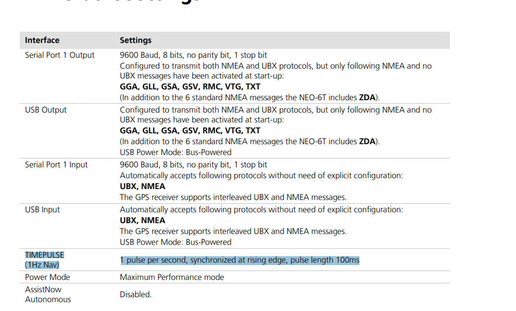

Böyle bir not eklenmiş işimizi görüyor mu acaba bu.
