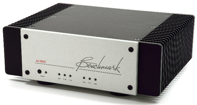

Bu arada yeri gelmişken, bence amfilerin bugatti veyron'u olan ve benim de almaya özendiğim modeli koyayım. Benchmark ürünleri ses piyasasında referans niteliğindedir, ulaşılabilecek nihai hedefi belirler. Bilgi birikimi açısından da referans niteliğinde bir firma bence, sitelerinde ses frekans tekniği ile ilgili çok faydalı teknik makaleler var, mutlaka incelemek lazım.
Cihazın fiyatı da nispeten makul. Bundan çok daha düşük vasıflı birçok odyofil amfiler var bunun 5 katı fiyata satılan.

Kendi sınıfındakiler arasında performans anlamında doruk noktada olan böyle bir cihazın şeması açıklanmaz. Ama firma ses elektroniği ile ilgili ileri seviye bilgiler verme konusunda çok cömert, birçok faydalı makale var.

Bu cihaz tamamen ayrı bir ligde, o dediğin markalar ile kıyaslanamaz.
Premium Audio teknolojileri
O kulvara çıkamadık üstad;
Benchmark AHB2 odyofillere hitap eden bir ürün değil. Gerçekten en düşük gürültü, en düşük distorsiyon ve en yüksek ses sadakatine ihtiyacı olanlara hitap eden bir ürün.
