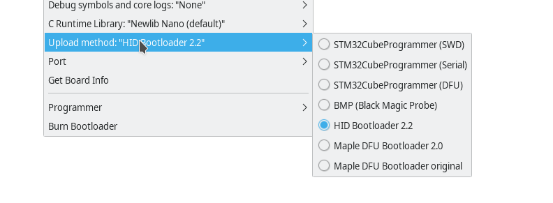

Boot loader yüklü zaten. Ama Upload method olarak "STMduino bootloader" yok.

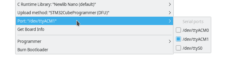

upload methot olarak DFU seçmek gerekiyor dahili usb'den programlamak için fakat dfu bootloader yazmış olmak lazım benim yazdığm konuta o bootloader var oradan indirip kurabilirisinz.
Üç tane DFU var yav, hangisini seçeceğiz?
STM32CubeProgrammer deyince STLink v2 nin takılı olduğunu varsaymıyro musun?

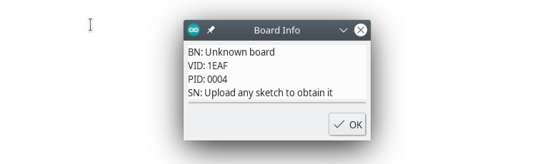

Şunu seçip bluepill üstündeki mikro usb sokete kabloyu takıp port kısmına bakınca maplle mini göreceğiz ama maple dfu seçmeyeceğiz benim işaretlediğimi seçeceğiz ve hiçbir jumper kaydırmayacağız.
eğer benim konuda verdiğim bootloader başarılı şekilde yazıldıysa stm32cube programmer dfu seçerek dahili usb'den progamlayabiliyoruz kartı.
hayır DFU seçince ST-LINK artık gerekli değil.
SWD dediği programlayıcı yani ST-LINK gereken şekli.
Serial dediği UART0 portundan seri çevirici ile programladığımız şekli
DFU dediği dahili usb'den programladığımız şekli.
boot loader aynı boot loader zaten, STM32duino. Ama DFU yu daha önce denememiştim hiç. Deniyorum.
Hata veriyor

Sketch uses 23760 bytes (36%) of program storage space. Maximum is 65536 bytes.
Global variables use 4404 bytes (21%) of dynamic memory, leaving 16076 bytes for local variables. Maximum is 20480 bytes.
sh /home/ta/.arduino15/packages/STMicroelectronics/tools/STM32Tools/2.2.1/stm32CubeProg.sh 2 /tmp/arduino_build_690263/Blink.ino.bin 0x0
                        STM32CubeProgrammer v2.14.0
Error: Target device not found
Establishing connection with the device failed
the selected serial port Establishing connection with the device failed
 does not exist or your board is not connected
port alıyor mu?
mapple mini olarak isim etiketi alıyordu benim makinede usb'den takınca.
Board bağlı
Hiçbir şey değiştirmeden STLink'i taktım, şimdi programlama başarılı.
benim konudaki bootloaderi terkar yazmalısın abi mapple mini olarak etiket verdiğini net hatırlyıprıum ama belki o windows'a özgü bir durumdur.
