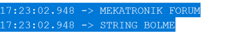

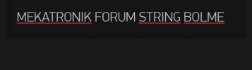

Başardık!!
Tek satır girdiğimiz yazıyı 16dijitten büyükse 2. satıra atmayı başardık.
Konusunu akşam açayım

Nasıl böldün?
16. Karakterden sonrasını alt satıra yazmak veya,
Kelimeleri tespit edip kelime sığmıyorsa kelimeyi parçalamadan alt satıra yazmak. ?

2x16 lcd kullandığı için her halukarda 16 dan sonrasını bölüyor.
