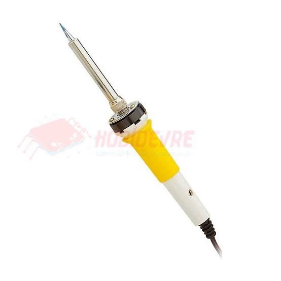

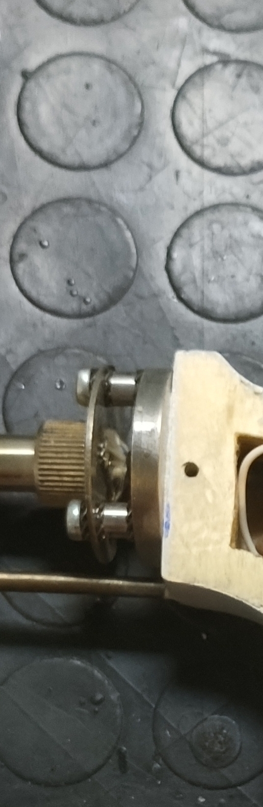

Hayanın sıcağına dayanmayabilir filamanet.
Buradaki vidalı ilaveyi sırf bu yüzden yaptım. Bu hali ile gövdeye havya kısmının sıcaklığını minimum aktarmasını planladım ve işe yaradı. Olmadı mesafeyi biraz daha uzatırsın.
Normalde plastikle böyle bitişik.
