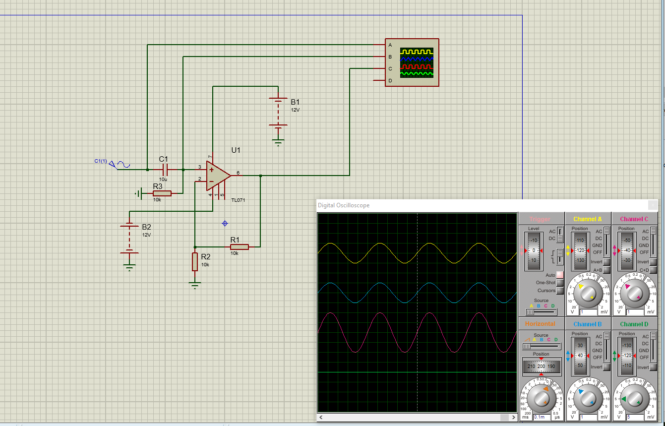

Sonra opamp temelli yükselticide DC blokaj için kullanılan kondanstör aynı işlevi görüyor mu diye denedim. Görmesini bekliyordum, ama aynı işi görmedi. Girişe hep artı tarafta kalan bir sinyal verince çıkış kısa zamanda artı beslemeye gidiyor. Hep eksi tarafta kalan bir sinyal verince de çıkış kısa sürede eksi beslemeye gidiyor. Bu mantıklı mı yoksa ben mi devreyi yanlış kuruyorum? Bu arada hem kutuplu hem kutupsuz kondanstör ile denedim sonuç aynı.
Hangi simulatörü kullanıyorsun? devreyi koy buraya devre üzerinden gidelim.
Similasyonu isis ile yapıyorum (versiyon 8). Devre aşağıda. Birişe 2V 2 khz sinüs veriyorum. Sinyal kondanstörden sorunsuz geçiyor ama opamp çıkışında hatalı sinyal var.

Sorun evirmeyen yükselteç kullanmandan kaynaklanıyor. opamp'lerin giriş empedansı çok yüksektir ve opamp evirmeyen yükselteç olarak kullanıldığında, giriş sinyali tamamen bu yüksek empedansı görür. Sen oraya seri olarak kapasitör bağladığın zaman o kapasitörün şarj olması da mümkün değil, deşarj olması da mümkün değil. Nasıl oluyor da yarım yamalak o sinyali elde ediyorsun hayret. Hiçbirşey çıkmamasını beklerdim. Belki de proteus'taki simulatör, kapasitörün izolasyon direncini modelliyor (GΩ mertebesinde bir direnç) ve TL071 gibi JFET girişli bir opamp'inde girişine sinyal bu izolasyon direnci üzerinden ulaşıyor.
Neyse, evirmeyen yükseltecin girişine kuplaj kapasitörü koyacaksan, o kapasitörün arkasından da GND'ye bir direnç koyman lazım ki kapasitör şarj/deşarj olabilsin. Opamp girişinden şaseye 10K lık bir direnç koyup dene.
10 kohm direnci bağlayınca devre doğru çalıştı. 2V giriş sinyali çıkışta beklediğim gibi 4V oldu. Teşekkürler. Eviren yükselteçte de aynı direnç gerekir mi?

Daha önce belirttiğim gibi, evirmeyen yükseltecin giriş empedansının çok yüksek olması bu soruna sebep oluyor. Eviren yükseltecin giriş empedansı, opamp kazancını ayarlamak için kullanılan iki direnç tarafından belirleniyor ve bu tipik olarak 100 KΩ dan azdır (çoğunlukla çok daha azdır). O yüzden aynı sorunu eviren yükselteç ile yaşamazsın. Ama gene de dene, kendin de gör.
Yalnız şu da önemli bir nokta: Evirmeyen yükseltece 10 KΩ direnci ilave ettin ya, artık o devrenin giriş empedansı çok yüksek olmaktan çıktı. Ne oldu? AC için girişteki 10 µF kapasitörü kısa devre olarak varsayabiliriz, bu durumda giriş empedansı 10 KΩ seviyelerine düştü. Bunun farkında olup sistemdeki geri kalan devreleri buna göre tasarlamak lazım.
