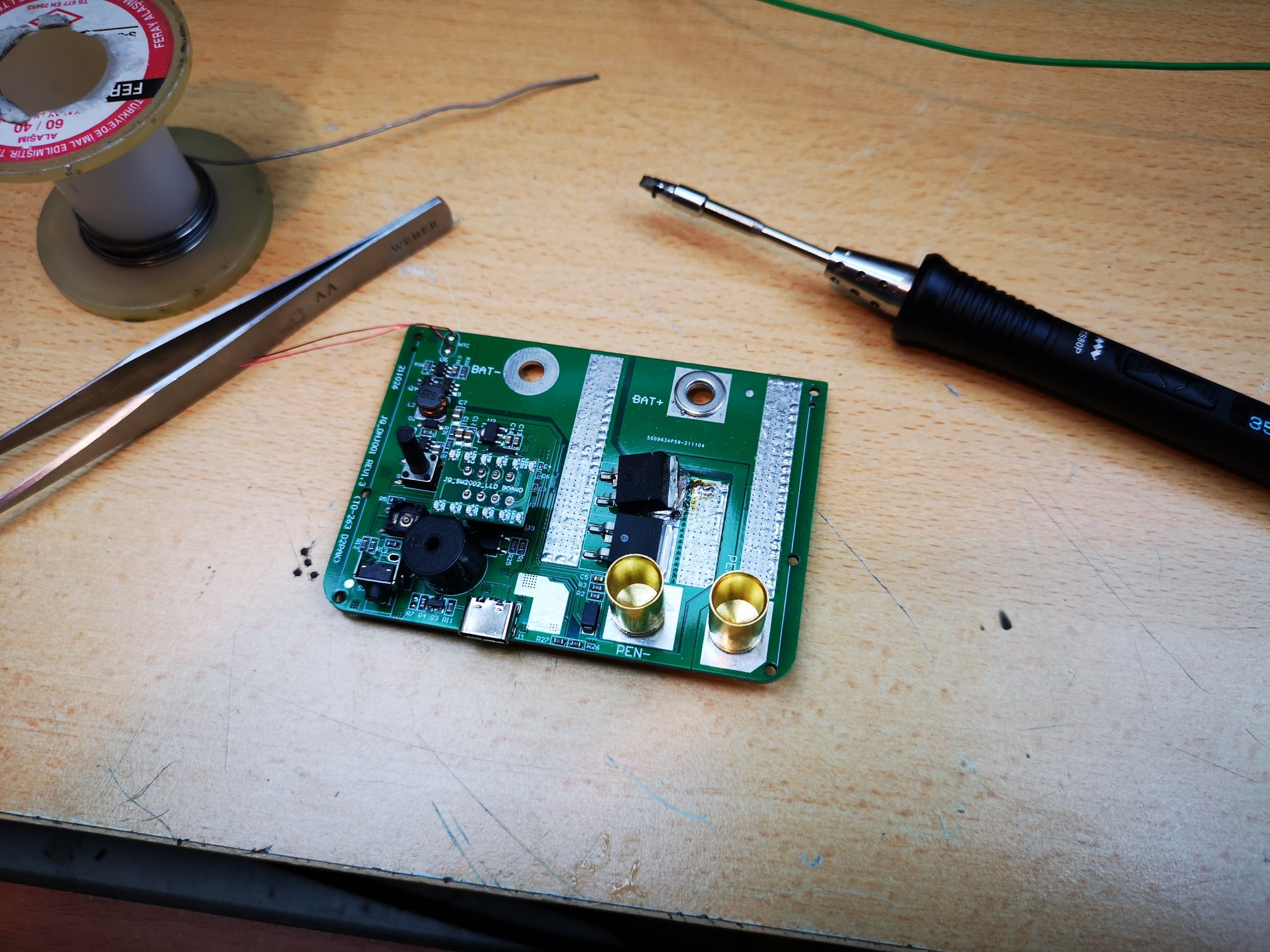

Bende TS80P var. Şimdi adaptörüne taktım ve keski ucunu kullanarak bir PCB ye doğrudan lehimli olan MOSFET'i 15 saniyede yumuşattı ve kaldırdı. Eğer belli işlere özgün özel uç ihtiyacın olmayacaksa pişman etmeyecek bir ürün.
22142 eklentisine bak
TS80P TS100 ve TS101 den ısı iletimi açısından daha iyi bir uç yapısına sahip her ne kadar W değeri az olsa da, biri hem 100 hem 80P nin uçlarını röntgenlemişti bulabilirsem ekleyeceğim

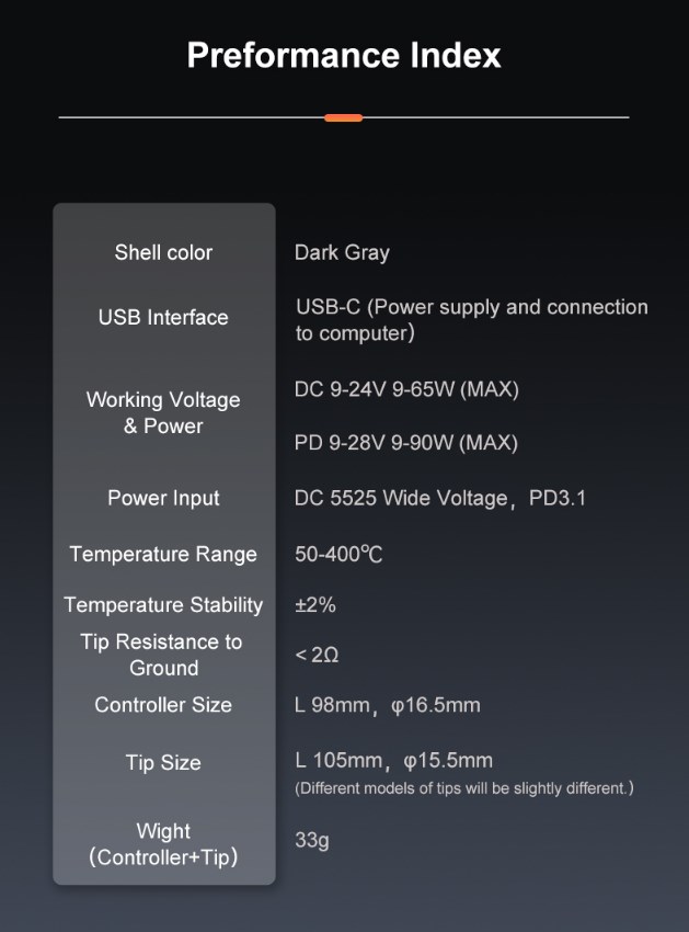

TS101
PD üzerinden 9-28V 90W max
Dc üzerinden 9-24V 65W max ile çalışabileceği sitesi üzerinde belirtilmiş 4 ay kadar önce yayınlanan bir incelemede PD 9-20v 45W max ile çalışabileceği belirtilmiş 2 ay önce son yayınlanan yazılım güncellemesi ile PD 3.1 desteği getirildiği için 90W ile çalışmayı desteklemeye başlamış yazılım güncellemesi ile daha yüksek W da çalışması desteklenebilir mi yoksa TS100 ün kopya STM32 kullanması gibi TS101' e de donanımsal değişikliği gidilmiş olabilir mi
90W lık type c şarj cihazına da havya kadar para vermek gerekir :) O yüzden çokta gerekli olmayan bir özellik.
aynı fikirdeyim PD decoy diye bir modül var typpe-c girişini belirlenen voltajda almayı sağlıyor dedim acaba direk güç beslemesi ile PD 3.1 90w destekli çıkış veren modül var mı 28v da 90w desek 3,21A eğer böyle bir kart var ise 90w havya kullanmak pekte zor olmaz en kötü ihtimal ile PD 2.0 olarak kullanımı destekler ise 20v 5A 100w bir güç ile beslenebilir tabi önce modülü bulmak gerekli
