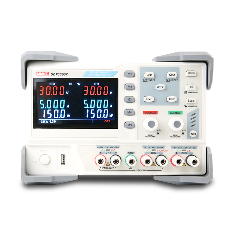

Şu sıralar bir güç kaynağı arayışım var. Riden, owon falan derken "Unit UDP3305C" ile karşılaştım. 30V 5A ve üç kanallı. Seri ve paralel bağlantı özelliği var. Yani 30V 10A veya 60V 5A elde edilebiliyor (umarım bu kısmı yanlış anlamamışımdır). Bir kanalda 1.8V/2.5V/3.3V/5V - 3A seçilebilir çıkış var. Programlanabilir. Siglent veya rigol muadili sayabiliriz bu cihazı galiba. Yani hem güç hem kalite olarak her türlü ihtiyacımı karşılayabilir gibi gözüküyor. Fiyatı peşin 12000TL 12 ay taksitle 13000TL yaklaşık. Biraz pahalı ama değer gibi gözüküyor. Sizler ne düşünüyorsunuz bu konuda acaba? Bütçeyi zorlamaya değer mi?
Yani cihaz komplike güzel ama 4-5 tane korad parası. Bilemedim:dusun1:
Ya zaten kafamı karıştıran kısmı orası. Yoksa bi tane basit 30V 10A cihaz işimi görür yine. Ama hani ileride böyle birşeye ihtiyaç duyar mıyım yada böyle birşeye ne zaman ihtiyaç duyarım bilemiyorum. Ben öyle atölyemi birbirinin benzeri cihazlarla dordurmayayım diyorum. Elimde bir tane 15V 2A güç kaynağı var ama yetersiz geliyor. Şimdi yeni cihaz alınca o boşa alınmış gibi olacak. Bu yüzden bir kere alayım tam olsun diyorum ama tabii bu da çok pahalı. Acaba bir kere alayım tam olsun mantığı için zengin mi olmak lazım :) . Benim eksiğim belkide zengin olmamak.

İki tane Korad 3005P alsan, UNI-T nin özelliklerinin büyük bölümünü elde etmiş oluyorsun zaten. Fiyat da tanesi 85 dolar.

Ben olsam 30/5 lineer alırdım. Sonuçta bu cihazlar deneme yapmak için. 10A gerçekten gereklimi? Şarj cihazı gibi kullanmaya kalkarsan güç kaynağı çok yaşamaz.

Yada @Endorfin35+ 'in dediği gibi 10A çok lüzumlu olmayabilir. Şimdilik 3005D alırım taksitle, sonra bütçem müsait olduğunda 3005P alırım. Gerek duyarsam seri/paralel bağlayarak yüksek akım ve volt alırım aynı zamanda programlamaya ihtiyaç duyarsam 3005P'yi kullanırım.

Bence bu cihazı Rigol muadili saymak doğru bir konumlandırma değil.
Korad'ın 2 kanallı (3. kanal çok bir seçenek sunmuyor) versiyonu gibi duruyor. Kendi tanım videolarında 4 kanal olarak duyurmuşlar. 4. kanal ön kısımdaki USB çıkışı.
Fakat kanallar biribirinden izole olup olmadığı ile ilgili bir bilgi yok. Seri bağlantı demiş ama 300 mV gürültüden bahsediyor. SMPS mi bu?
Sonuç olarak 2 adet Korad almak her bakımdan çok daha yararlı. İstediğin zaman birbirinden izole iki kanal ve seri/paralel bağlantı seçeneğin oluyor. Buna birde fiyat avantajını eklersen tanından yenmez.
