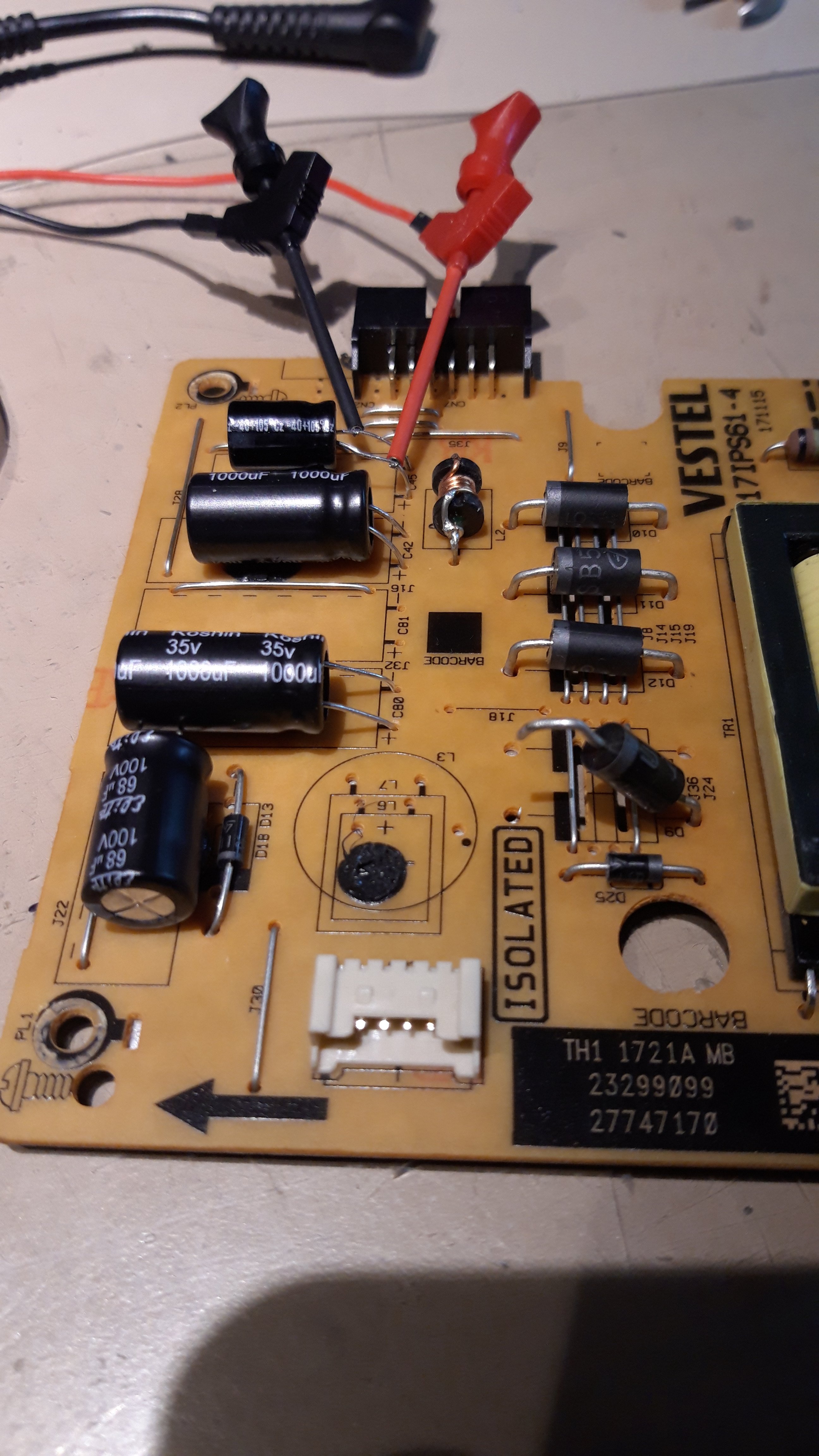

Kartin orjinal resmi bu, ve SEG marka bir televizyonda kullaniliyor. TV calisirken yavas yavas gitmis sonra hic acilmamis.
Cikis tarafinda voltaj dalgalanmasi vardi. Giris tarafindaki 2 adet 27uf kondansator (ince uzun olanlar) ler bozuktu onlari soktum, aynisini bulamadigim icin frankenstein metodu uygulayip 2 adet 22uf ve 1 adet 10uf kondansatoru paralel bagladim. Bosta calistirip olctugum dalgalanma yok gibiydi.
Televisyon yaklasik yarim saat calisti, normal kumandasi ile kapaninca tekrar acilmadi. Bu sefer cikistaki kondansatorleri ve Vcc bacagina gelen 50v 47uf lik kondansatoru degistirdim. Cikista 8 ile 12 v arasinda dalgalanma olusmaya basladi, nereden geldigini bilmedigim cit sesi duyulurken de voltaj 12v civarina cikiyor sonra yavasca dusuyordu. Sonra yine cit sesi.
Cikistaki diyotlarin birer bacagini kaldirip baktim sorun yoktu. Bu frenkenstein metodunu uygulamakta bir sorun oalibilir mi?
Az once actim, 11,6v civari voltaj veriyor ama buyuk dalgalanma yok, 100mv civari yavas yavas gidiyor geliyor. Hatta kisa devre bile yaptim banamsiin demedi, hala calisiyor:katil1:
Ama bir sey dikkatimi cekti, cit cit sesi yok, simdi cizirdama yapiyor . Ufak minik bir cizirdama. Voltaj 11.8v civari suan

Her ihtimale karsilik calisir haldeyken karti ozellikle de HF dogrultucu diyodlari isitarak bir test et. (Diyodlari kontrol et)
Flybcak SMPS'lerde en stres altinda calisan malzemeler diyodlardir.
Flyback olsun olmasin bir smps arizasinda dogrudan avometre ile hemen dogrultucu diyodlari kontrol edin. Saglamsa sonrasinda baska konulara kafa yorarsiniz.
kartın üstünde diyotların önündeki bobinden başka bobin var mı abi
Orada bir bobin vardi onu cikardim, bir de diode un birinin bacagini kaldirdim, cunku tek basina baska voltaj uretiyor saniyorum.

1500 ufledim 2 dakika kadar 12.5v u gordu suan sogudukca 12.1v a dusuyor.
Simdi de 11.3v e dustu
Gittim geldim 11.36v tan gram sapma yok, bu opto ?
Bu arada dikkatimi ceken bir sey de ekleyim, high side kapasitorleri 10 sn de 290v tan 10 v a dusebiliyor, enerji kesilince
bu kapasitörler eskidiği içinde olabilir devre üstünde birşey yüklüyorda olabilir.
Birde küçük tecrübem ile yorum yapayım;
Bu devre tasalanırken hep kendi yüküne göre tasarlanıyor yani tasarlanırken genel bir güç kaynağı baz alınmıyor örneğin kapasitif 1A yükü olacaksa bu baz alınıp tasarlanır boştayken kendini regüle edemiyor olabilir biraz da olsa yükleyin.
Hafif bir yükte bakalım sonuçlarına.
