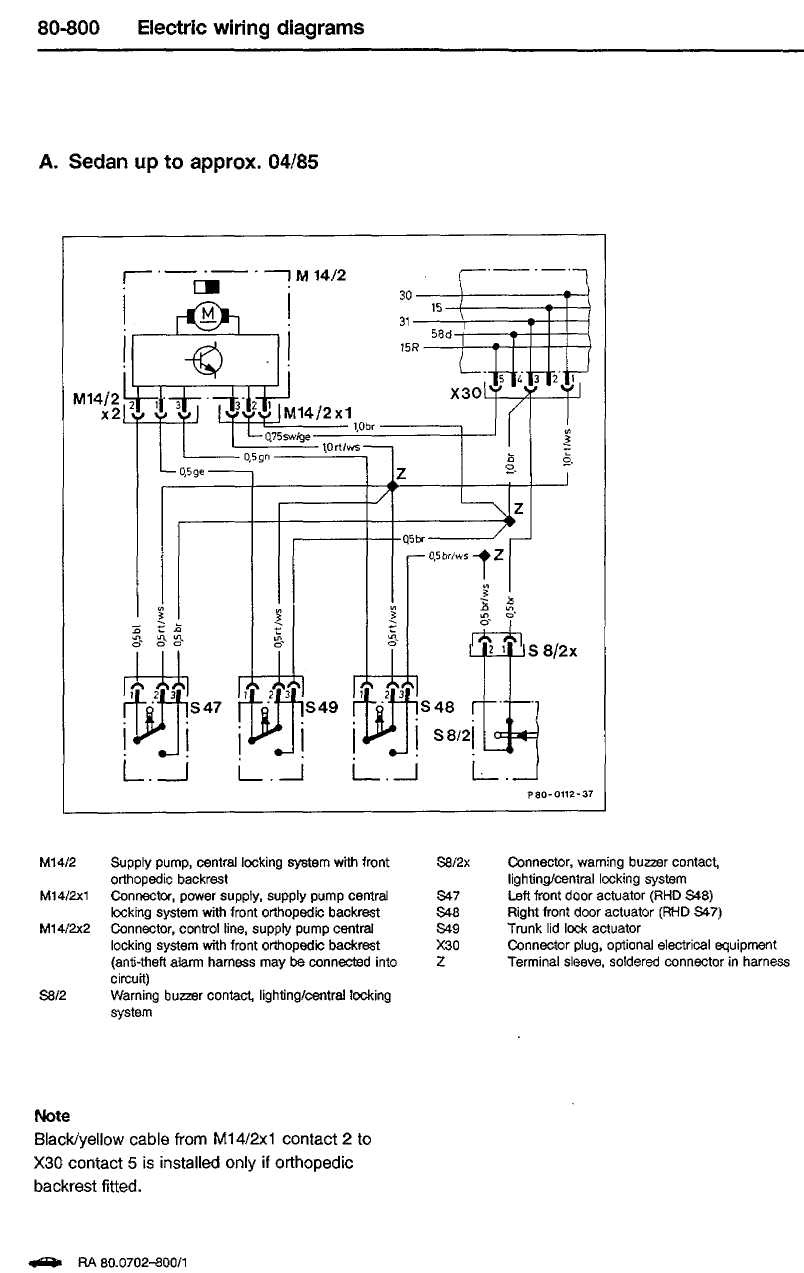

alttaki entegrenin TDA1508 olma olasılığı yüksek.
her yerde bulabilirsiniz.

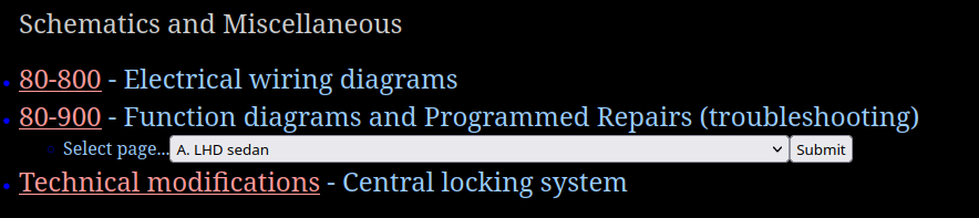

Aşağıdaki adreste birçok döküman var. Şema var mı bilmiyorum ama tam şema olmasada nasıl çözebileceğine dair fikir de verebilir.
25661 eklentisine bak25662 eklentisine bak
