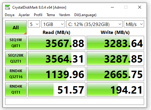

Öyle değişik benchmark programlarla test edersen, tam olarak neyi test ettiğin net olmuyor. Onun yerine doğrudan aygıttan okuma ile test etmek daha mantıklı. Mesela ben M2 diskten 1000 tane 1 MByte lık veri bloğu okutuyorum. Ortalama hız 6.2 GByte/s :tamam2:

Benim testlerde bir sorun var galiba, 1000' kadar saymıyor.

Bir anormallik var. Normalde okuma 7450Mb/s, yazma 6900Mb/s olması gerekirdi.
Acaba sorun nerede?

Sorun şu ki benim anakartım MSI MPG Z390 PCI-e Gen 3x4(4GB/s) destekliyor.
Bu diskin tam randımanlı çalışması için PCI-e Gen 4x4(8GB/s) veriyoluna ihtiyacı var.
Onu destekleyen anakart ta MSI MPG Z590. Yani iki nesil üstü. Anakartın fiyatı 10 bin tl civarında. Onu değişsek işlemci de uymuyor.
Sonuç: Anakarttan patladım. Ama bu diskin 7450/6900 hızında olduğu gerçeğini değiştirmez.

Ayrıca alacağın kartın da teknik verilerine bak. Sonra disk 3mb/s okuma yazma yapar ama aldığın çevirici kart bu hızı desteklemiyorsa boşa para vermiş olursun. Hatta anakartın pci-ex soketinin de teknik verilerine bak.
Zamanın da Timur abiye uyarıda bulunmuşum. Ama kendim alırken hiç dikkat etmeden aldım ve şuan diski yarım hızında kullanıyorum.

Haline sukret. Ben SATA SSD'yi bile yarim hizinda kullaniyorum. SATA II destekli anakart, 250 M/B hizinda calisiyor. :D
