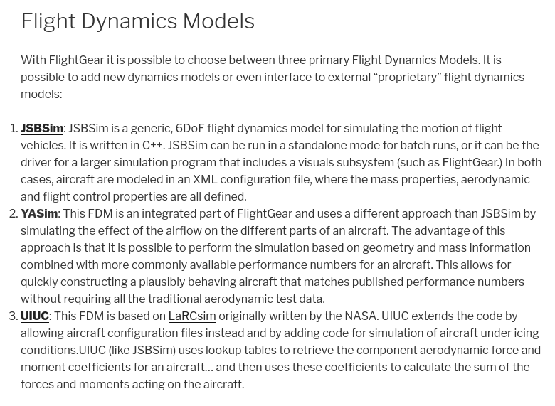

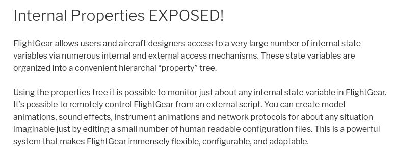

3 farklı uçuş simulatörü kullanabildiği belirtiliyor. Bir tanesi de C++ dilinde yazılmış olan şu:
Bu kütüphane de tam anlamıyla bir uçak simulatörü. Python binding'leri de var. Yani bu kütüphaneyi kullanarak python altında bir uçağı kontrol edebilirsin. Simulasyonu yapan kütüphanenin kendisi olacak. Python sadece kontrol komutları gönderecek ve durum bilgisi alacak.
Tabi bu JSBSim sadece işin matematik ve fizik hesabını yapıyor. Grafik ile hiç işi yok. Ama unreal engine ile etkileşim için de plugin koymuşlar :O
Artık herşey ne kadar kolaylaştı. Eskiden bu üç boyutlu grafik olayı birçok projenin önünde engel idi. Şimdi al unreal engine'i, şahsi kullanım için bedava. Ticari kullanım için bile ancak kazancın 1 milyon doları geçerse %5 pay ödüyorsun adamlara. Ben 1 milyon kazanayım, %10 u helal olsun :katil2:
Evet diğer simulatörlere göre daha basitmiş. Ama bunu yapabilmesi için bile oyunun kütüphanesi ile koordineli çalışması gerek. Yani yine "ben yazayım sonra entegre ederim" olmuyor.
Aslında olmaz diye bir şey tabiki yok. Yazdığını da sonradan entegre edebilir. Ama işte kütüphanede karşılaştığı her ayrıntı kendi kodlarını değiştirmesi gerektiğini gösterecek. Benim de demek istediğim bu. Sonradan entegre etmeye çalışmak, baştan kütüphane ile çalışmaktan kat kat zor.
