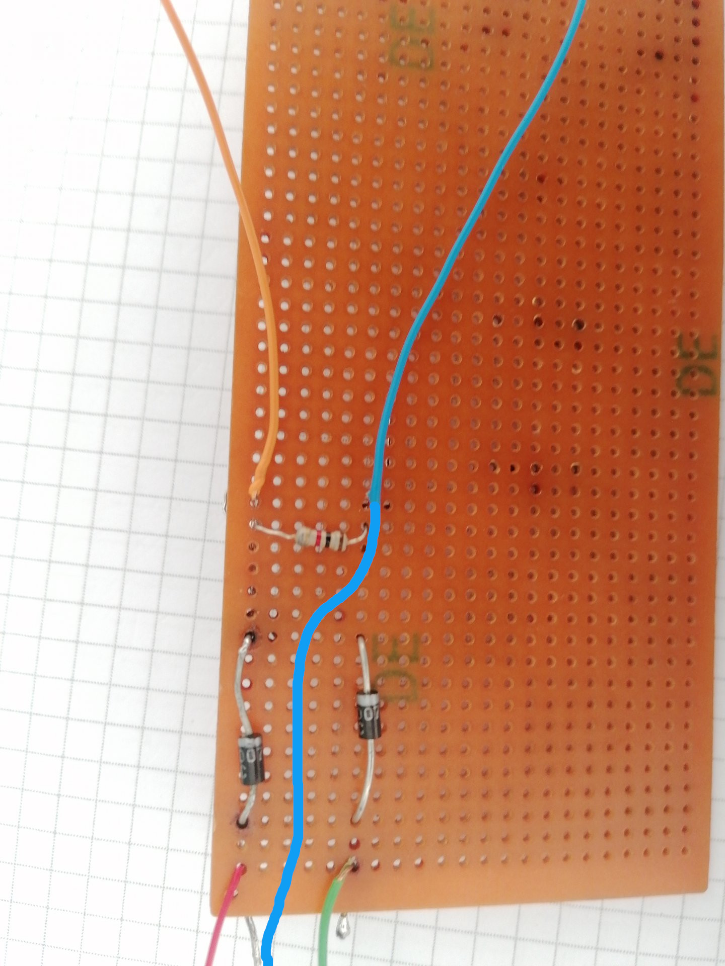

Yaptığım devre doğru mu?
Orayı yaptım zaten, ikli adet giriş ucu kablosu çıkardım toplam 3, birde direncin alttaki teline 1 adet kablo çıkardım toplam 4 oldu.
Direncin altından iki üç çıkacaksın biri trafo orta ucuna diğeri yüke. Şema takip etmeye yogunlaş
