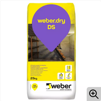

Hmm evet şimdi ben de farkettim. Duvarda camın altındaki siyahlıklar mantar. Rutubet sorunu var gibi. O mantar sağlığa zararlı, rutubet sorununu çözmen lazım. Ayrıca cihazlar için de sakıncalı.
Aşağıdaki ürün tam senin ihtiyacını karşılayacak gibi duruyor. Rutubet olan tüm duvarları sıvaya kadar kazıyıp uygulayabilirsin.
Hayırlı olsun, genişliği filan muhteşem maşallah. :saril:
28015 eklentisine bak
İçeriden sürülecekse ve su-rutubet dışarıdan geliyorsa negatif basınç olur.
Ürün özelliklerinde "Negatif basınçta min. 14 gün" satırına aman dikkat
