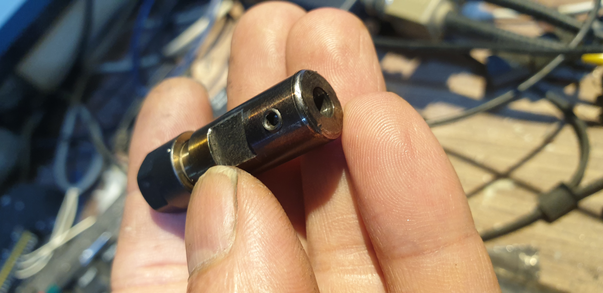

Herkese merhaba,
Yuksek kalitede PCB kazima yapacak makine konusunda calisiyorum.
Elimde 40 Bin rpm donebilen motor var.
Aliexpress'te bulabildigim en kucuk pens tutucum ER8.
Pens tutucunun motora baglanacak deliginin capi 5mm. Motor milim de 5mm. Fakat gerek motor milinin 2/3 bolumune acilmis vida disi gerek toleranslar nedeniyle mukemmel birlesme olmuyor. Baski ile yada isitma/sogutma ile montaj yaparsam yapi siki gecmeye musait.
Ancak en kucuk (ama en kucuk) eksenel kaciklik bile bu devir sayilarinda zincirleme olarak eksenel kaciklikta artisa neden oluyor ve inanilmaz vibrasyon yapiyor. Birakin motoru ve rulmanlarini motoru takacagim sistemi bile tahrip edecek seviyede.
Ornek vermek gerekirse motor + tutucu+ montaj duzenegini 1..2kg agirligindaki mengenede siktigimda vibrasyon mengeneyi yurutuyor ve mengene cenelerini sikma vidasi gevsiyor.
Halbuki uygulamamda vibrasyonun minimum seviyede olmasi gerekiyor. Kaldiki bulabilirsem 40 bin yerine 60 bin rpm motor kullanacagim.
(Pens tutucuyu motor miline gecirdigimde bosluk varken motoru calistirdigimda vibrasyon dehset. Fakat donme esnasinda elimle pens tutucuya hafif itmeler yaparak eksenleri hizalayabiliyorum ve vibrasyon bir anda kabul edilebilir degerlere iniyor)
Siki gecme yaptigimda mil eksenlerini es-eksende oturtamazsam her sey cop olur.
Hazir pens sistemi de uzerine monteli 60 bin rpm gibi cok yuksek devirli motorlar (spindle) var. Son kurusuna kadar hakettikleri bir kac bin dolarlik fiyatlar benim amacim icin cok fazla pahali. Ben gene de bu spindle isini bir sekilde ucuza yapabilecegime inandim.
Ticarilestirmek icin ugrastigim projem de spindle konusunda tikanmis durumdayim.
Ne yapacagimi bilemiyorum. Her turlu fikire acigim.
40..60 Bin RPM lik spindle sorunumu 200 USD nin altinda bir fiyata cozmemi saglayacak arkadasa ilk uretecegim makinelerden birisini de hediye edecegim.
!!! 40 yada 60 Bin rpm Motor + pens tutucu = 200 USD !!!
