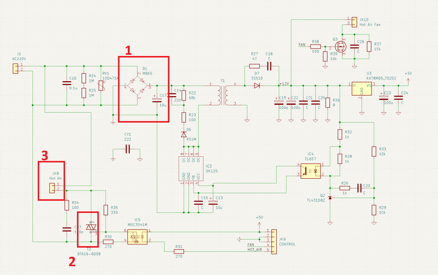

Tout d’abord, je tiens à m’excuser d’écrire en français, mais mon turc est vraiment pourri (aucun) hahaha.
J’ai ouvert la boîte et le fer à repasser. J’ai également vu un diagramme qui apparaît dans ce fil de discussion du forum.
Premières observations :
Les fers utilisent la tension secteur (220), qui est régulée par les triacs et donc contrôlée par des capteurs qui permettent au circuit de commande variable de réagir.
Ce circuit utilise une tension dérivée qui n’est pas difficile à modifier. D’autre part, les triacs et les fers à repasser doivent également être remplacés.
Ce qui m’amène à envisager une autre alternative : remplacer la tension d’entrée par un DOUBLEUR DE TENSION.
Curieusement, quelqu’un a suggéré cette solution dans la discussion ;-)
Cela me semble le plus simple et le moins cher, compte tenu des coûts impliqués.
Comme je veux toujours utiliser ce module, j’en ai commandé un autre, mais cette fois-ci c’est du 110 volts !
L’avantage, c’est que je peux facilement faire des tests et adapter celui de 220 V.

Voltaj çiftleyici ile bu iş olmaz, çünkü çıkışında DC voltaj olacak. DC voltaj olunca da TRIAC bir kere ON olur ve artık ondan sonra sürekli ON kalır.

1 - Voltaj burada ciftlenecek. 110AC yerine 220AC verilmis gibi olacak.
2 - Triyak 110V'ta daha yuksek amper gecirecegi icin yuksek akima dayanacak bir tanesi ile degismeli, sogutucu takilmasi gerekebilir. Bunun voltaj ciftlemesi ile ilgisi yok.
3 - Sicak havanin resistansi 110V'ta 750W cekecek olanla degistirilmeli.

1 - Triyak 110V'ta daha fazla akim gecirecek, uygun olanla degismeli.
2 - Kondansator degisecek, herhalde 2.2uF yeter.

Triyak ile DC'nin baglantisi yok. Devreye bakarsaniz AC'ye bagli. Full rectifier'dan sonrasi 220 icin duzenlenmis durumda. Siz kopru ve kondansatorde ciftleme yaparak devreye 220 vermis gibi olacaksiniz. Devre olmasi gerektigi gibi calisacak. Ama triyaktan 750W gececek, 110V'ta bu daha fazla akim demek, daha guclu olanla degismeli.

Triyaklari da kontrol ettim. Degismesine gerek yok.
1 - Sicak hava, BTA16 ; 16A calisiyor. 110V'ta 750W icin 7A gecirecek. Dayanir, belki sogutucu eklemek gerekir.
2 - Havya, BTA136; 4A calisiyor. 110V'ta 80W icin 0,7A gecirecek. Dayanir, belki sogutucu eklemek gerek.
