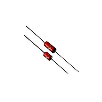

5V zener yerine ucuz 5V telefon sarji olsa sorun cozulur o zaman.
5V 1W yazinca bir suru cikiyor.
Ben daha hala "arayıcı" yım. Sen artık "bulucu" luğa terfi etmişsin :tamam2:
Sorun çıkaran zener yerine daha yüksek güçlü bulunamazsa 2 veya daha fazlası paralel bağlanabilir. Çok şık olmasa da işlevsellik farkı olmaz herhalde, yoksa olur mu? Zenerlerin kırılma voltajı birbirinden biraz farklı da olsa, ısınan zenerin voltajı düşeceğinden yine de fazla ısınanı koruyacak şekilde akım paylaşılır.
