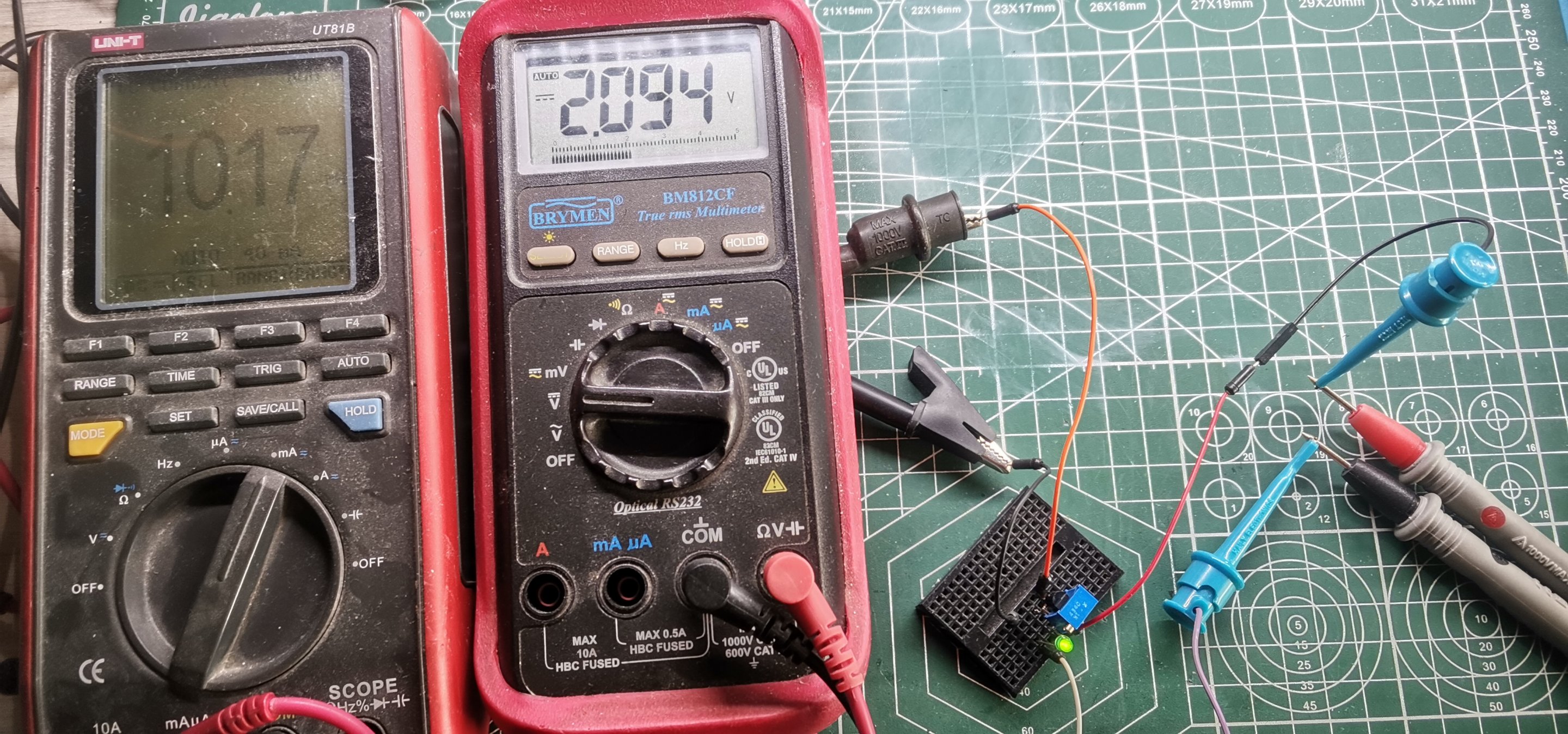

Akım sınırlayıcı var LM317 ile. 10mA ayarlı. 12V verdim
devreye. Led üzerinde 2.1V gerilim düşüyor.
Şimdi istenilen besleme geriliminde akım sınırlayıcı
direnç hesap edilebilir.
Ek:
1,5K ile 6.45mA geçiyor ve led üzerinde 2.02V gerilim
düşümü bulunmakta.
