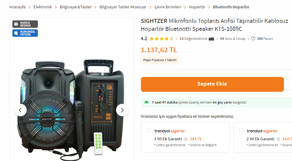

Elindeki piller LiPo pilmi?
Konuşulan pil bu mu?
Tamam hoparlörü değiştirsin neodium hoparlör alsın
Li-Ion uda LiPo yapsın
7 lipo pile en az 1000 tl mi versin?
Yoksa şunumu alsın :gulus2:
Bluetootda var
mikrofonda var
Bluetootda var
mikrofonda var
29432 eklentisine bak
Bu tasinabilir degil olsa olsa suruklenebilir. Tasimak icin el arabasi falan lazim gibi gorunuyor. :D Belkide bundan var bir tane. Icindeki 10 Kg'lik akuden kurtulmak istiyor da olabilir. :katil2::katil2:
Edit : Linkteki hoparlorun teknik ayrintilarini buldum. 10W cikis gucu demisler. @taydın 'in dedigi gibi Cin Watt'i olabilir. Cunku 1.500mA pil varmis icinde. USB'den sarj ediliyor. :D Ustelik 750 TL.

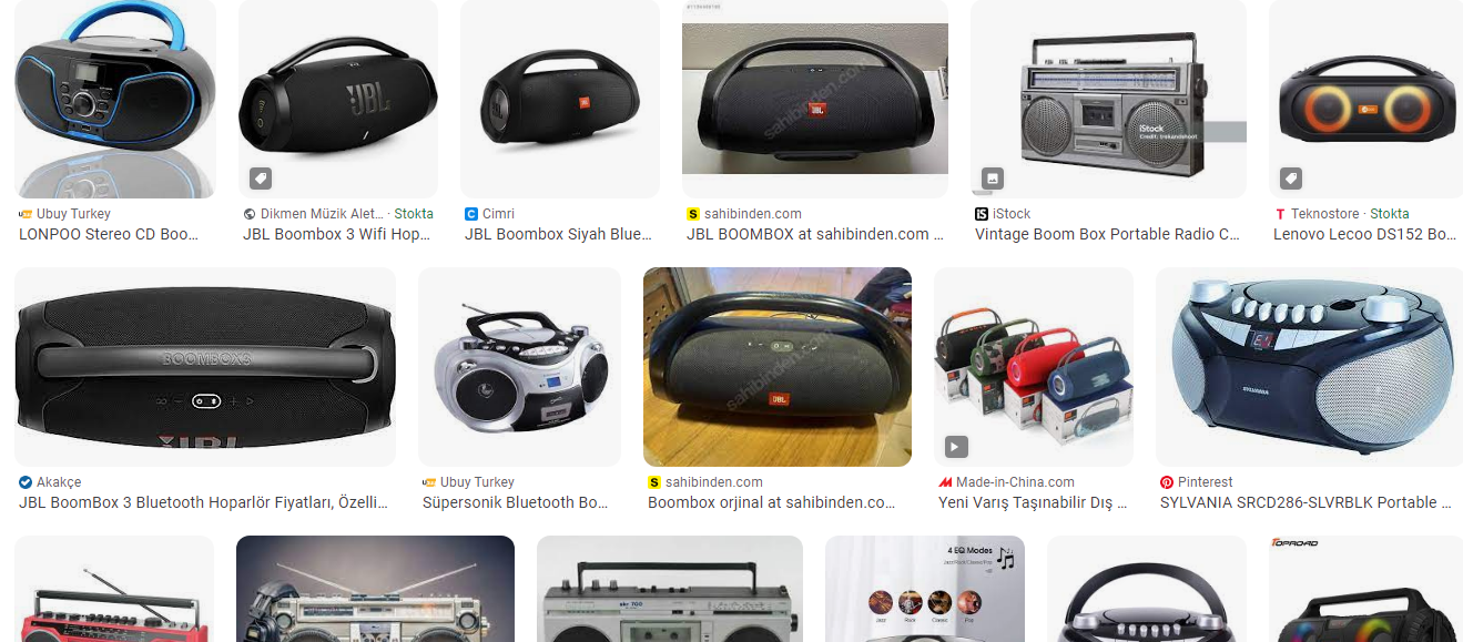

Peki hiç 21 voltla çalışan aşağıdakiler gibi bir tanesini gördünmü?
Onlar Çanta amplifikatör diye geçer .Bavul gibi taşıma kulpu vardır.
Hiç karşılaşmamış olman normal.Hep klavye başında olduğundan :katil1:

Abijim altini oku yazdigimin, bu senin sandigin bavul canta falan degil, cin mali dandik tirt alet. 1.500 mA, usb den sarjli pil diyor yahu. linke bak iste. 10W demis, 3 saat calisma demis. O batarya ile yapabilir mi sence. :D Tam @taydin in dedigi gibi. 1W yerine 10W cikis yazmis adamlar.
Bu arada 100W anfi olayina gelirsek orada amac 100W almak degil. Amfi 25V'ta 100W verebiliyor. 12V'ta ise 30W veriyor. Yani sen normalde 20W cekeceksen pil voltaji 25'ten dusmeye basliyor, 15'e dusene kadar senin cikis kaybin olmuyor. Ille de 100W alacagim diye dusunme olayi. Kursun aku kullansan voltaj 24'ten 21'e dustugu anda kapatman gerekecek ya da akuler mortingen straße. :D
Peki neden 100W? Cinli emmiler 100W'lik amfiyi 15$a satarken 20W'lik amfiyi 12$A satiyorlar.
Bak yine yanlis yorumluyorsun yazdigimi. Sen "bu hoparlor" diye ornek gosterdin, aletin ayrintilarinda usb sarj, 1500mA yaziyor dedim bende.
