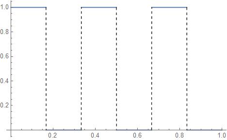

Şöyle bir kare dalga sinyal düşünelim. Genliği 1 Vp ve duty cycle da %50, yani peryot süresinin yarısında 1 Vp, diğer yarısında da 0 Vp.
Görüldüğü üzere kare dalga sinyalinin voltajı hep pozitifte kalıyor, hiçbir zaman negatife inmiyor, o yüzden de tanım gereği bu AC bir sinyal değildir.
Bu şekilde bir kare dalganın RMS değerini bulmak için, pik değerini 2 nin kareköküne bölmemiz lazım:
Yani bizim kare dalga sinyalin Vp değer 1V olduğuna göre, Vrms değerinin 0.707V olması lazım.
Ama multimetre ile AC kademesinde ölçüyoruz, ve RMS değerini 0.5V olarak okuyoruz! :oops: Kullandığım multimetre hem true RMS, hem de bant genişliği bu kare dalgayı ölçmek için gayet müsait. Buna rağmen gene yanlış değer okuyoruz!
Diyeceksiniz ki, bu AC olmadığına göre DC kademede ölçmemiz gerekmiyor mu? DC kademesi, hiç değişmeyen veya insanın takip edebileceği kadar yavaş değişen sinyalleri ölçmek içindir. 1 KHz lik bir kare dalga sinyali DC kademesinde ölçmeye kalkarsanız, gene yanlış ölçüm yapar ve bu yanlışlığın nedeni ve sapma da kullanılan ölçü aleti teknolojisi ve marke/modele göre de değişebilecektır.
Ölçümü gene AC kademesinde yapacağız. Ama bu yanlış okumanın nedeni şu: AC modda ölçüm yaptığımız için, multimetre ölçüm hattına seri olarak bir dekuplaj kapasitörü koyuyor. Bu kapasitör de, gelen sinyaldeki DC bileşeni ortadan kaldırıyor. Yukarıdaki sinyalde de DC bileşenin voltaj değeri 0.5V tur. Bu DC bileşen ortadan kalktıktan sonra multimetre artık 1 Vpp değerinde bir AC kare dalga sinyali görüyor. Böyle bir sinyalin de RMS değeri 0.5 Vrms dir.
