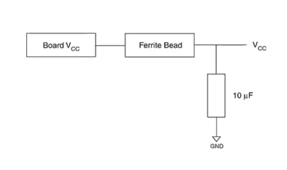

27527 eklentisine bak
Besleme hattina baglanan ferrite bead de tasarimci ne dusundu acaba?
Eger besleme hattindan gelecek yuksek dv/dt yi engellemek ise dogru yapilmis. Boylece cok cok ince voltaj ignecikleri zayiflayacaktir.
Fakat bocugun saginda kalan devre aniden yuksek akim darbeleri ceken bir devre ise ve semadaki 10uF yeterince saf kapasitif davranamiyor yani yeterince dusuk empedans saglayamiyorsa bu kez besleme boncuktan dolayi cokecektir.
Bu şekilde bead konulmasını önerdikleri FPGA 0.9Volt'ta 20A çekiyordu yanlış hatırlamıyorsam. Gerçekten büyük sıkıntı
