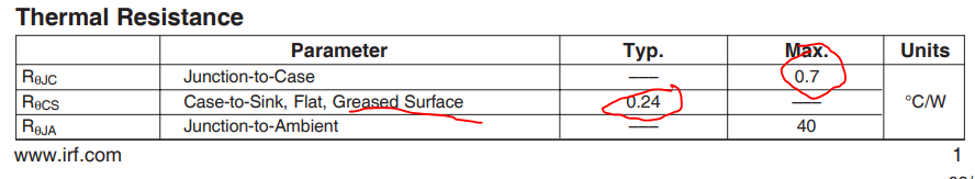

Çare: IRFP250
Tcase25C için 210W 200V.
Burada yarı fiyatına, iş yapar mı ki?
Çare: IRFP250
Ahmet ten kapmışın lafı :D
Ben 75W hesaplıyorum bunun için. Yanlış mı düşünüyorum. 1c/w soğtucuya kadar. 1c/w de soğtucu olsa, 2c/w yapar. 150/2=75W
150/0,7= 210W yapıyor. Buda mümkün değil gibi. zaten sıfır direnç soğtucumuz olsa 150/0,94 = 160W güç atılır. Kısa süreli 100w zorlanır sanırsam. 75w sürekli hesap oda maksimum. güvenlik koyarsak 50w. 4x50=200W gücü böyle belirledik. Ama donanımsal bir engel yok. yazılımda 400w a müsade et diyebiliriz.
21494 eklentisine bak
junction-case-sink 0,7+0,24~= 1W olsa soğutucu 25C için 150W olur. Soğutucuyu iyi bir montajla Mosfetlerin dibinden ölçeriz. mosfet başı 100W çok rahat olur. Ne diyorum sana yarım saat 100W çektim 1 tane çakma IRL540'tan.
