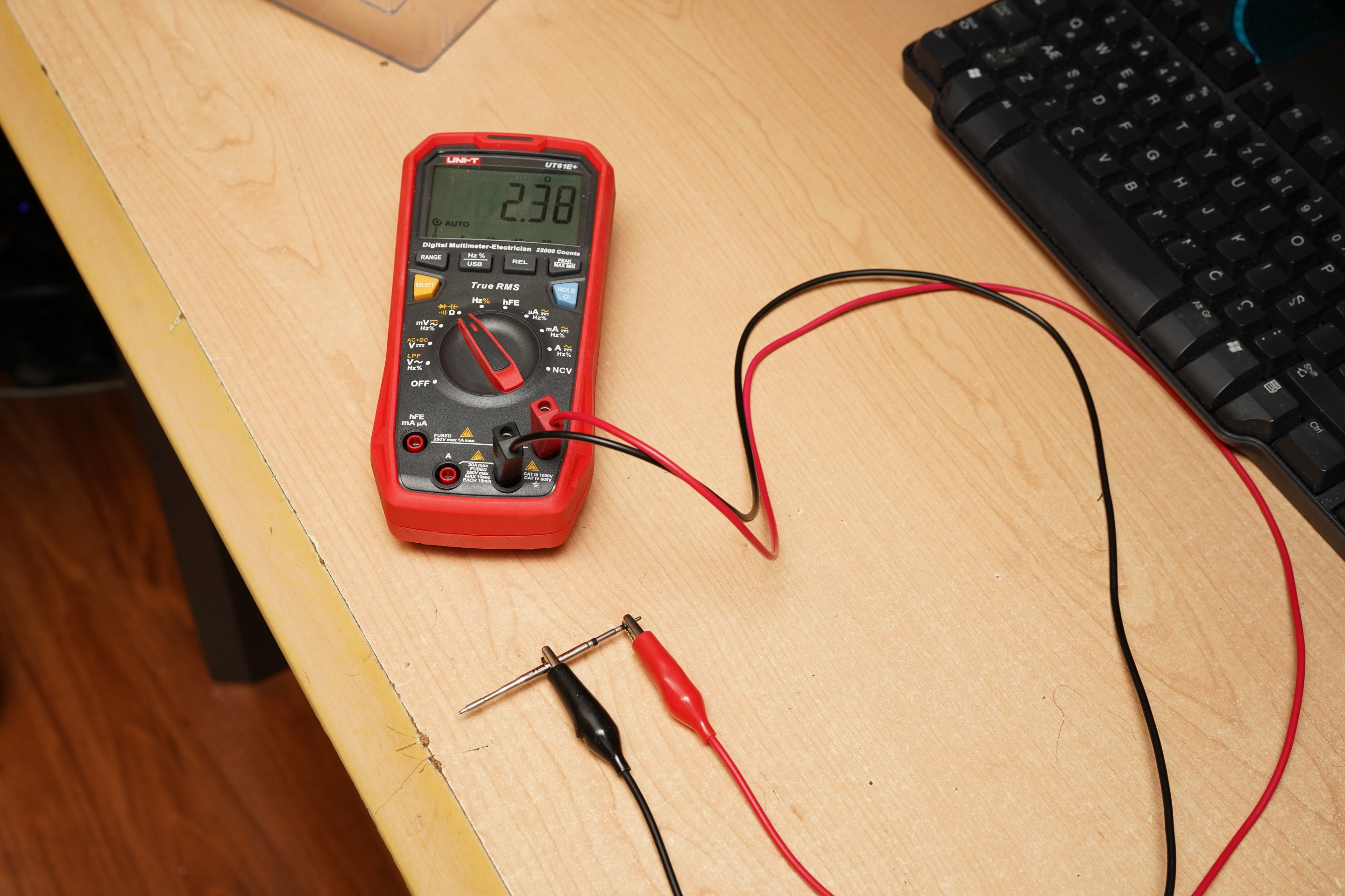

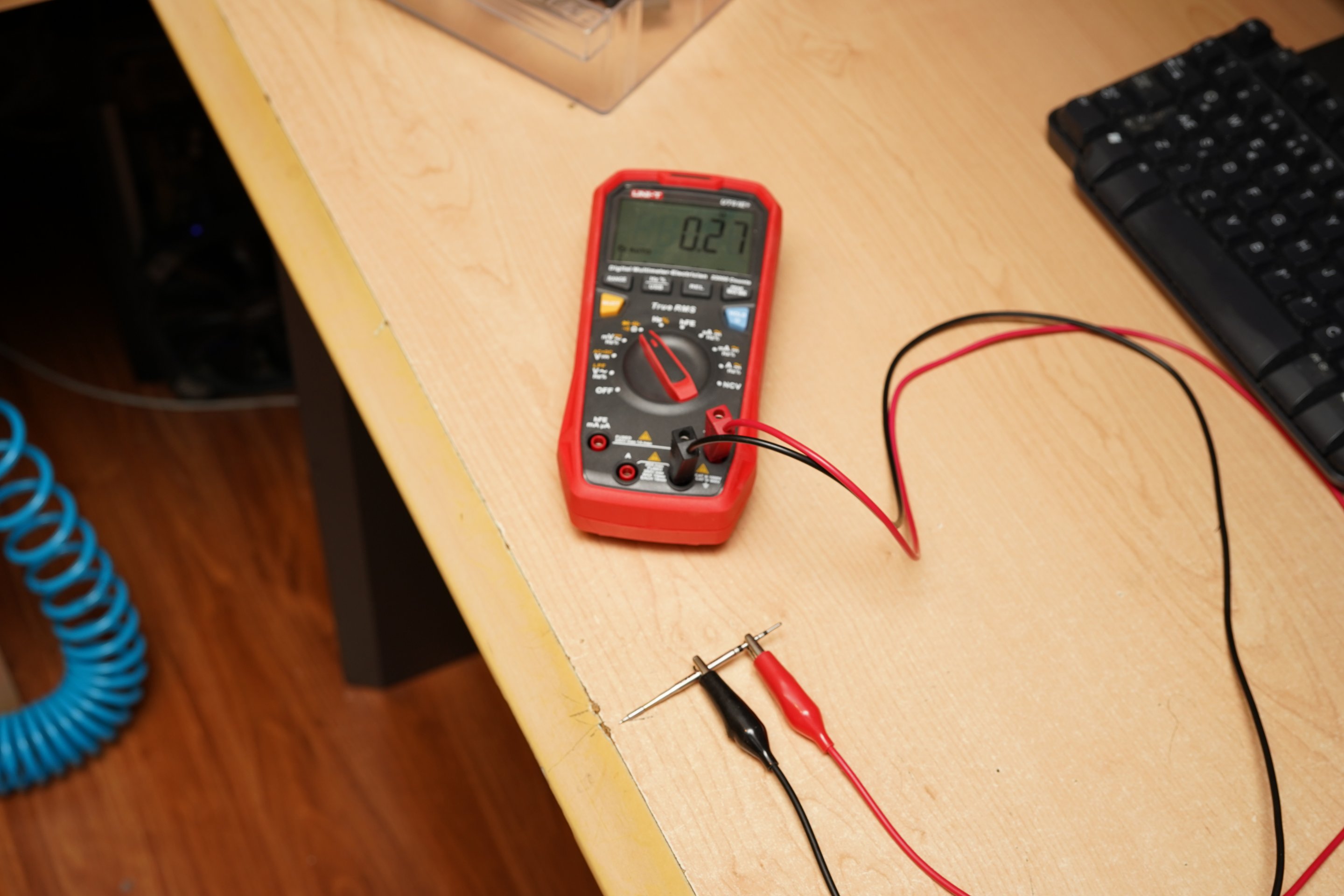

OSS TEAM C115 uç ile Aixun T115 kol arasında bir uyumsuzluk var. Kolu elime aldığımda 300-500-600-200 derece gibi değerlere rastgele zıplayıp duruyor. Sonrada ucu yerine oturtun gibi bir uyarı verip elimdeyken soğumaya geçiyor.
Ucu bir kaç kez çıkarıp taktım ama ısrarla düzgün çalışmadı.
Sonra kutudan çıkan orjinal Aixun balta ucu takınca canavar gibi çalışmaya başladı.
Boşuna mı iki kollu aldım. İki havya ile SMD direnç sökeyim dedim hevesim kursağımda kaldı. :katil2:
Uçları ölç ve karşılaştır diyeceğim ama direnç değerleri çok düşük ... T115 ile kendi standart ucu gelmedi mi?
Bütün kollar için balta uç koymuşlardı. Bende o yüzden OSS marka normal uç almıştım yanında.
O zaman aslında balta uçlarla sökebilirdin :D Ama gene de direnç ölçümleri yap istersen. Belki de bariz bir fark göreceksin. T115 in aixun olanı ve OSS olanını karşılaştıralım.
Bendeki JBC c115 ucun değerleri şöyle. Dikkat et, krokodil ile ölçmen lazım, ellerin dokunmamalı.
Ufak tefek boy ve boğum farkları var. Bence bundan dolayı uyumsuzluk oldu.
