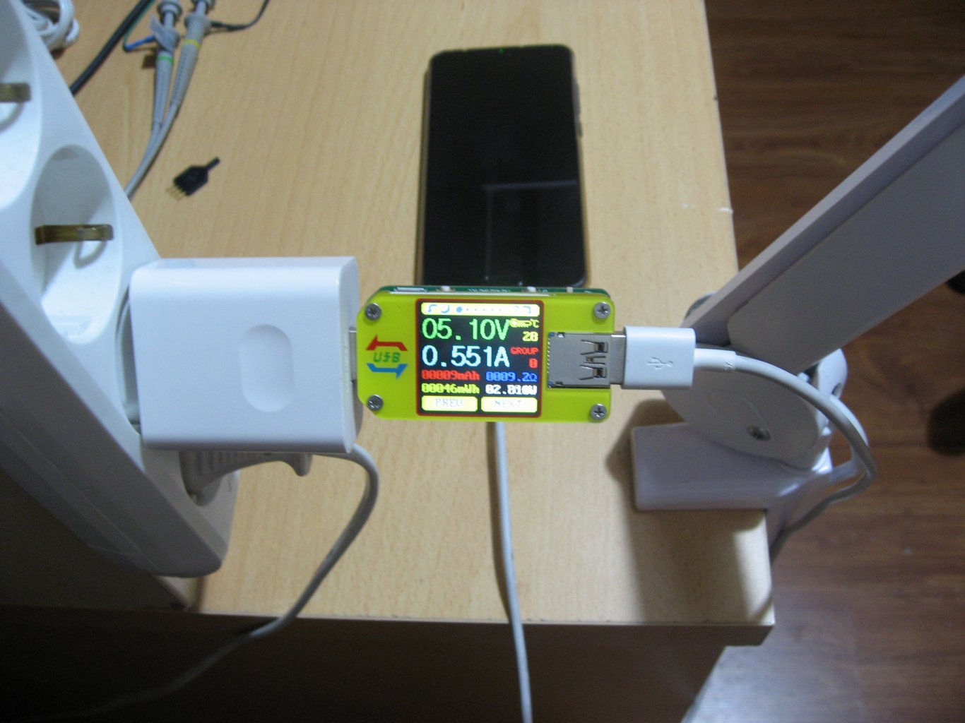

Valla şimdi benim telefonu şart ettim. %50 de iken 1.8 A çekiyordu. %95 lerde falan 1 A çekiyordu. Şu anda %100 dolu ve telefonu OFF yaptım. Gördüğün gibi hala 0.5 A den biraz fazla çekiyor. Senin telefonda rakamlar farklı olacaktır, ama neticede senin dediğin gibi şarj tamamlanınca akım çekmeyecek diye birşey yok.
@Gokrtl nin dediği gibi şarj tamamlanınca telefondaki şarj devresi pile giden akımı kesiyordur. Ama pile giden akımın kesildiğini dışarıdan anlayamıyorsun.
Ama ben illa enerjiyi otomatik keseceğim diyorsan, yapabileceğin en iyi şey, toplam şarj süresini ölçüp bir zamanlayıcı ile o süre sonunda adaptörün enerjisini kesmek. Akıma göre otomatikleştiremeyebilirsin, çünkü en azından bendeki Huawei marka telefonda akım kesilmiyor. Senin telefon da akıllı ise onda da kesilmiyordur.
