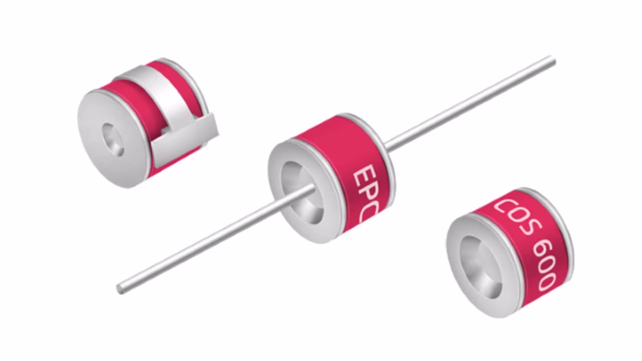

Yildirim icin modemler, telefon santralleri GDT ile korunmaya calisiliyor.
i
Yakinlara dusmus yildirim icin elektronik cihazlari korumak pek olasi degil. Enerji cok buyuk.
Yildirimdan cok uzaktaki cihazlarda GDTler tabiki ise yariyordur.
Korumali prizlerde GDT cok gordum. Fakat bu prizler sana %100 garanti vermez.
