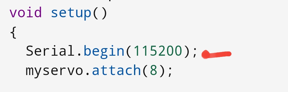

void setup() içindeki myservo.attach(8); satırındaki 8'i 9 yap. Servoyu hangi pine bağladıysan buraya o pin numarasını yazman gerek.

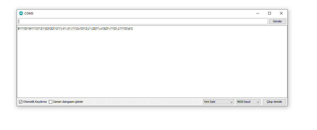

Çıktı bu şekilde oluyor.
